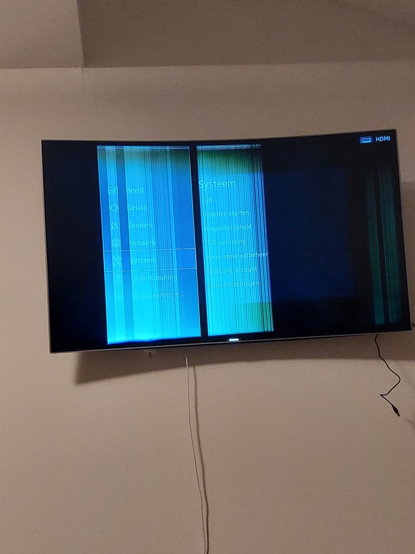

Ik heb een samsung tv met one connect box.
Nu heb ik opeens problemen. Als het beeld het een paar minuten goed heeft gedaan komen er lijnen in het schermen van boven naar beneden.
Als ik dan weer de stekker er een paar minuten uithaal gaat het weer een paar minuten goed en dan weer strepen.
Iemand enig idee?
Ik heb al 2 one connect boxen en 2 one connect kabels geprobeerd.

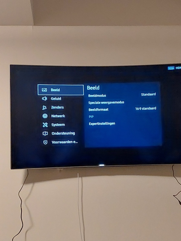

Normaal beeld

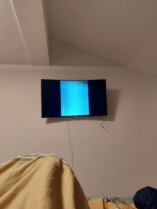

Afbeeldingslocatie: https://tweakers.net/i/FjKhdVd2vJZWTK417ogm-IIsj-g=/x800/filters:strip_icc():strip_exif()/f/image/ZX1HiQggpRpci2S5kwOoJKAy.jpg?f=fotoalbum_large
Beeld met lijnen
Afbeeldingslocatie: https://tweakers.net/i/8y6vL3gabhOznCqqX__OTGw28_w=/x800/filters:strip_icc():strip_exif()/f/image/Ze4erG2uBD5sjoOI21XFM5SS.jpg?f=fotoalbum_large
Afbeeldingslocatie: https://tweakers.net/i/Ku5rkLTAyxlmknAe6L812R8G18s=/x800/filters:strip_icc():strip_exif()/f/image/6KJ6LgNrb6u1L8Omz4B5xAwo.jpg?f=fotoalbum_large

Ik denk een Tcon-probleem. want het paneel wordt zo te zien verkeerd aangestuurd. Dat het na enkele minuten optreedt kan te maken hebben met warmte.
Schroef de televisie open en ga hem te lijf met een föhn: Richt de foḧn op het Tcon-printplaatje en kijk of het probleem daarmee versneld optreedt. Lukt dat niet, richt de föhn op het moederbord en kijk of dat het probleem doet optreden. En tot slot ook de voeding föhnen.
Mocht desondanks het paneel defect blijken, dan is het einde televisie.

Wat ik gek vind is dat de lijnen bijvoorbeeld letters lijken te volgen of juist grote dingen op het scherm:
https://imgur.com/a/rwJ0zwB
Zou dat nogsteeds op een t con probleem wijzen?

Van het moederbord naar Tcon gaat het signaal over LVDS, dat werkt met horizontale lijnen die één voor één doorgestuurd worden, net als bij VGA en DVI. We zien verticale lijnen, wat niet goed te rijmen is met een moederbord defect.
De Tcon zet dat om in signalen die het paneel aansturen. Het paneel werkt met rijen en kolommen en door de kabels tussen Tcon lopen draden voor beiden. Een defect in paneel of Tcon kan dus goed verticale lijnen veroorzaken.
De reden waarom ik een Tcon-defect op dit moment waarschijnlijker acht is dat bij panelen rijen of kollommen meestal doodvallen. We zien het paneel echter functioneren, op op de plaatsen waar de lijnen te zien zijn. Secundair zitten er op een Tcon-bordje vaak wat gelijkstroomzetters die last van ouderdom kunnen hebben en ook nog eens warm worden na enige tijd.
