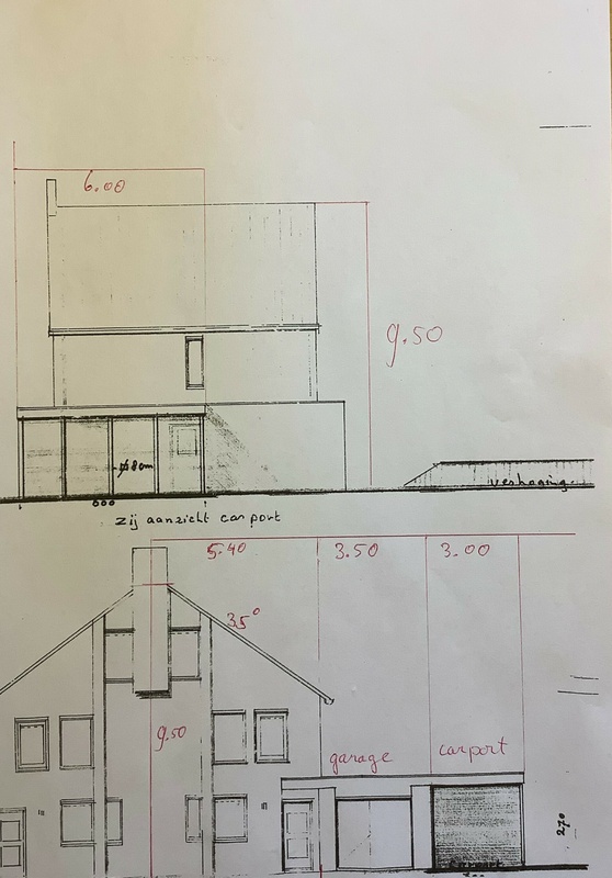

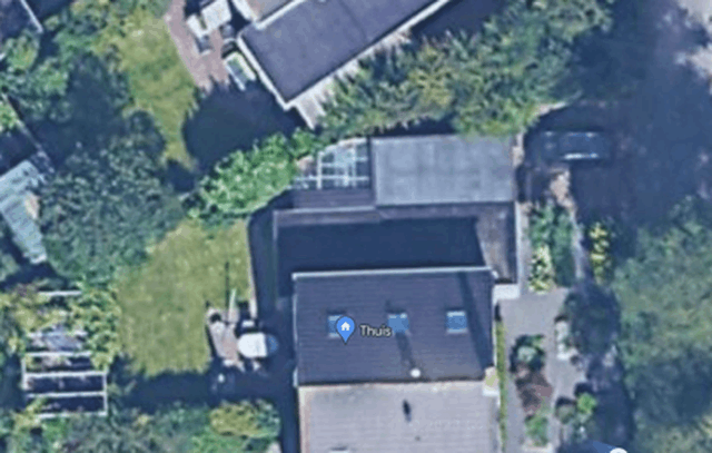

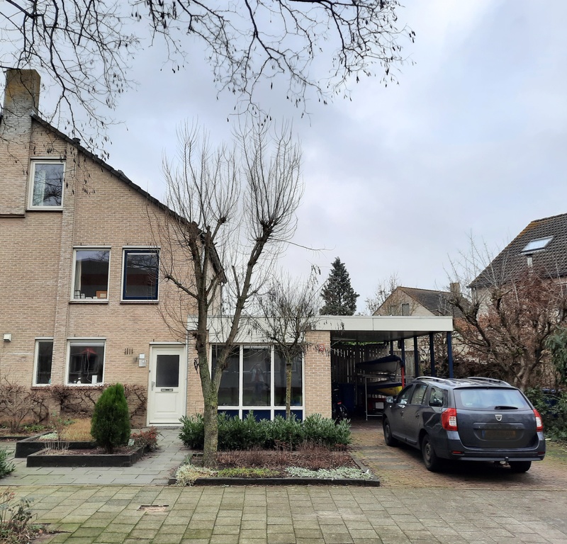

Ons (schuine) dak staat op NNO, met, naast de garage met plat dak, een carport van 6 bij 3 meter (effectief iets kleiner door rondom schuine randen), zie afbeeldingen. Onze buren hebben dus het dak op het zuiden (maar geen panelen...).
De helling van ons schuine dak is 35 graden, de nok is 9,5 m hoog, de garage en carport 2,8 m. De garage ligt hierdoor praktisch altijd in de schaduw, de carport in de winter grotendeels, in de zomer heeft deze wel veel zon.

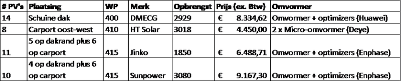

Twee bedrijven adviseren om 6 panelen op de carport te plaatsen en 4 of 5 boven aan de dakrand, één adviseert alles op het schuine dak en de laatste adviseert om 8 panelen oost-west op de carport te plaatsen. Bij die laatste twijfelen we überhaupt of dat past.

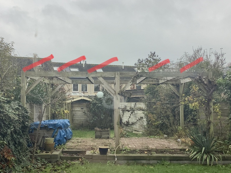

Zelf hadden wij nog als alternatief bedacht om panelen te plaatsen op de pergola in onze tuin, die volop in de zon staat, maar dat doen ze geen van allen in verband met gevaar van wegwaaien bij harde wind.

Doel is vooral verduurzamen, budget is dan iets minder belangrijk. Offertes variëren nu van 4500 tot 9500 euro.

Qua prijs wil je in de buurt komen van 1€ per geïnstalleerde wp. Euro/wp is sowieso handig om offertes met elkaar te kunnen vergelijken
Edit: absurd verschil qua verwachte performance per offerte. De 8 oost west leveren zogenaamd meer op dan de 14 schuin....

Ik heb boven een foto van de pergola toegevoegd, deze is ook zichtbaar op de luchtfoto helemaal links.

Een oude pergola kan al heel snel niet.
Hoe lang staat die pergola er al?
Palen in de grond of op betonpoeren? Zo te zien in de grond.
Douglas of geïmpregneerd hout en wat is de staat van de palen op water en wind.
  • 4xschaaf
  • Registratie: Januari 2023
  • Laatst online: 10-02-2023
De pergola staat idd in de grond, staat er een jaar of vijf en is in goede staat. Mocht dat nodig zijn, en het rendement is echt veel hoger, dan zou vervangen door één met een beter fundament nog wel een optie zijn.

Het rendement zou best wel schelen ja. Je zit bijna pal noord als je eerste foto netjes georiënteerd is. Dat geeft maar 550-600kWh/kWp en bovendien met heel sterke zomer bias. Dat is na afbouw salderen (waarschijnlijk 2025-2030) extra vervelend.
Pergola is zeker geen standaard werk voor installateurs. Daarom willen ze niet. Hoe zit het met de rechterhanden?

Simpele klussen lukt wel, maar we wagen ons niet aan electrawerk. We twijfelen nu erg tussen ofwel alles op het noorden op het dak, of een deel op de carport en een deel op het dak. Omdat de schattingen qua opbrengst zo uiteen lopen vinden we het erg lastig om te bepalen wat het verstandigst is….
