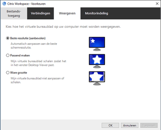

Zijn de onderstaande ook echt alle beschikbare instellingen?
Afbeeldingslocatie: https://tweakers.net/i/qonbhMT_DvIs9pFQFF7rClM4rtI=/full-fit-in/4000x4000/filters:no_upscale():fill(white):strip_exif()/f/image/PDzaIV2bq0kbrLQeP93Ztaoo.png?f=user_large
Afbeeldingslocatie: https://tweakers.net/i/nFPvGf2n10AEVUGLQE9YWZSv3fM=/full-fit-in/4000x4000/filters:no_upscale():fill(white):strip_exif()/f/image/SkIFar3pBgswy9TDML2ftzyX.png?f=user_large
Afbeeldingslocatie: https://tweakers.net/i/WoXuyUb5pjy77RLGl7jPphCmY8U=/full-fit-in/4000x4000/filters:no_upscale():fill(white):strip_exif()/f/image/NdvD87XeVtIHtNMNZyyGvYWG.png?f=user_large

coolgoza schreef op zaterdag 14 januari 2023 @ 01:06:
Daar heb ik wel gekeken en wat uitgeprobeerd, no result.
Dat ziet er normaal uit.
Dan nu nog binnen windows zelf op je citrix omgeving.
Evt 32 bits naar 24 bits wijzigen
