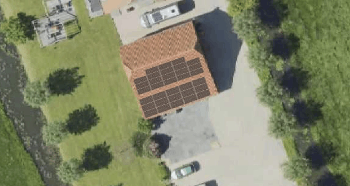

Vorig jaar heb ik met familieleden een perceel gekocht met meerdere woningen. We zijn met zijn allen druk bezig om de boel te verduurzamen en we zijn al een tijdje bezig om offertes te krijgen voor zonnepanelen. Inmiddels hebben we één offerte binnen, maar omdat wij inmiddels door de bomen het bos niet meer zien wil ik graag jullie mening over de opzet/kosten.
De offerte bestaat uit twee delen. Het eerste deel is voor een gemeenschappelijke schuur die bijna perfect op het zuiden staat. Deze willen we voor nu helemaal vol leggen. Later komt daar nog een carport tegenaan waar nog eens 20-25 panelen op zouden passen.
Die offerte is als volgt:
Afbeeldingslocatie: https://tweakers.net/i/dTz5vjhXLmKoOWUO3LxC3WCh-yA=/800x/filters:strip_exif()/f/image/DF2TnCZla6EIkq5YM8hdNTJ9.png?f=fotoalbum_large
Afbeeldingslocatie: https://tweakers.net/i/rAQGq-qPGJlN9qnlgJKefG5g4DQ=/full-fit-in/4000x4000/filters:no_upscale():fill(white):strip_exif()/f/image/P61llfbDfVcGo6LhQ5WSPxjy.png?f=user_large
Afbeeldingslocatie: https://tweakers.net/i/iVjFR6F8S6w0wXjkRt7rOD0rEcE=/800x/filters:strip_exif()/f/image/UNDJX8QrunHPPzEbCWjfoLit.png?f=fotoalbum_large
Het aantal zonnepanelen op de legschets klopt niet helemaal, op de bovenste rij zouden 4 panelen passen ipv 3 panelen. De prijs komt dan uit op € 1,36 / Wp.

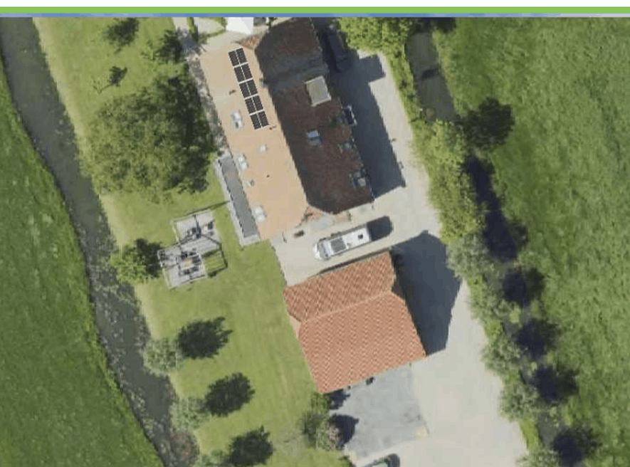

Daarnaast willen we op de voorste woning ook een tiental panelen leggen. Die panelen liggen dan op het zuidwesten. Die offerte is:
Afbeeldingslocatie: https://tweakers.net/i/ivRHpnPA5ZfoeQEX-RnR800Ez6Q=/800x/filters:strip_exif()/f/image/op8m5xjrChbaK9ARwwzWp1Vn.png?f=fotoalbum_large
Afbeeldingslocatie: https://tweakers.net/i/mcD-A7v7Wygo3L8APujHGEA8Jpo=/full-fit-in/4000x4000/filters:no_upscale():fill(white):strip_exif()/f/image/iqzvgLnRlb6O4SYCINZWyI8F.png?f=user_large
De prijs van dit deel is een stuk hoger, namelijk € 2,06 / Wp.
Ik vind het vreemd dat er zo'n groot verschil zit tussen die twee offertedelen. De eerste lijkt me daarbij redelijk goedkoop, terwijl de tweede me bovengemiddeld duur lijkt. Wat vinden jullie?
