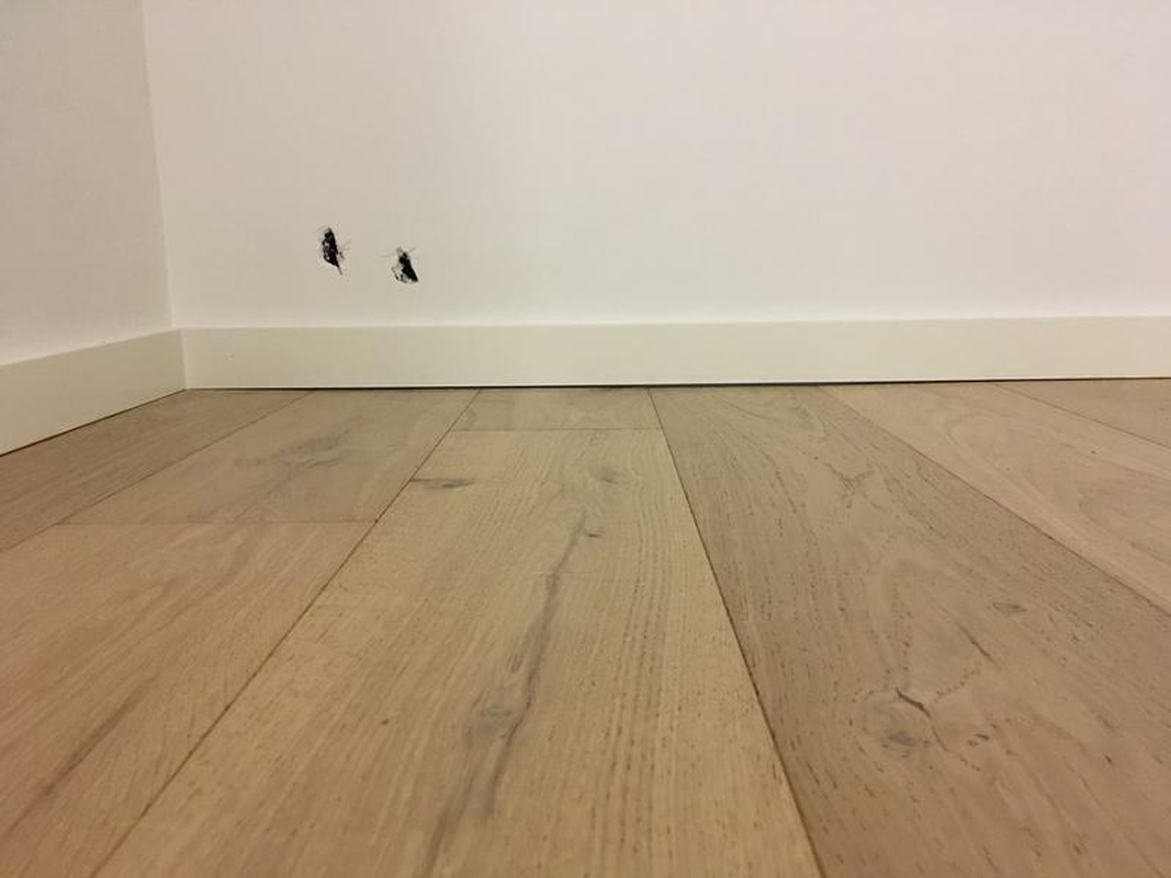

lasharor schreef op vrijdag 13 januari 2023 @ 12:38:
De gemiddelde man snapt echt niets van je verhaal; wij willen foto's zien.
Ik geloof dat hij bedoelt:
"Als er een bolling/kuil in de vloer zit, sluit de plint niet helemaal aan. Hoe kun je dit het beste oplossen?"
Zie:
Afbeeldingslocatie: https://tweakers.net/i/KLZs6xcb95sKRcMeRLk9W2trdCQ=/full-fit-in/4920x3264/filters:max_bytes(3145728):no_upscale():strip_icc():fill(white):strip_exif()/f/image/O9n5UiDCHeUgJS7PuozrGdCc.jpg?f=user_large
Als je een zwarte plint hebt; heb je geen last van de schaduw eronder :)
En anders gewoon kitten?
Aan priegelen om die kleine ronding in je plint te zagen of schuren gaat bij mij altijd mis. (Zie scrib-en hierboven)
Je kunt in theorie met een potlood over de vloer heen schuiven om een profiel af te tekenen op je plint, maar dan heb je het risico dat die weer niet goed aansluit met de volgende plint.
Zie FuaZe.
Net even gekeken, een stuk heeft 6mm nodig. Het lijkt mij veel om netjes te kunnen kitten? Tot hoeveel mm zou het kunnen? Ik heb het niet gemeten bij de rest van de plinten dus daar zou ik grotere afstanden tegen kunnen komen.
voz schreef op vrijdag 13 januari 2023 @ 12:49:
Kitten en aflakken. Waarom: precies op maat maken is veel werk. 4mm is niet schokkend en prima netjes weg te kitten. Gebruik een goede kit. Zelf heb ik goede ervaringen met Ottoseal en slechte ervaringen met dure kit, zoals Bison.
Als je jezelf toch veel werk op de hals wil halen en de plinten overal precies op hoogte wil hebben, dan zet je deze neer op de plek waar-ie moet komen, ga je er met een potlood langs om de vorm van de vloer over te nemen. Vervolgens met een elektrische schaaf het teveel eraf schaven.
Hoe dat aftekenen moet ben ik van op de hoogte :) Het kost veel extra werk ja. Aan de andere kant doe je het maar 1 keer. Misschien kan ik een tussenvorm kiezen waarbij de kleine kieren gewoon gekit worden en de grotere kieren alle plinten van dat deel afgetekend en bewerkt worden. Voor kit had ik polymeerkit op het oog.

Ha, een term waar ik verder mee kan zoeken, dank. Bovenop kitten gaan we zeker doen bij de delen die niet strak tegen de muur zitten.
Accretion schreef op vrijdag 13 januari 2023 @ 12:50:
Klopt ;)
Ja, dat mis gaan klopt. Ik heb van de 3 genoemde stukken gereedschap alleen een decoupeerzaag. Maar dat vind ik nu net het stuk gereedschap waarmee je het snelste het hardste uit kunt schieten. En wat je zegt over het aansluiten is ook waar.

SeatRider schreef op vrijdag 13 januari 2023 @ 13:55:
Ben ik nou de enige die dit niet bezwaarlijk (zelfs behoorlijk strak) vind?
Ik zou het ook gewoon zo laten, zo wordt het altijd opgeleverd. Nu zie je het waarschijnlijk meer omdat je woning nog leeg is en er geen spullen staan, als je er eenmaal inwoont zie je het niet meer en erger je je er ook niet meer aan. Anders moet je er nog een (dek)plint tegenaan gooien zoals in onderstaand voorbeeld:
Afbeeldingslocatie: https://tweakers.net/i/PcO3zYkFqlDdj64O0Q-iI0nD3tY=/full-fit-in/4000x4000/filters:no_upscale():fill(white):strip_exif()/f/image/5BNY5afQvXAdKhhA4ZlEV4XH.png?f=user_large
[ Voor 13% gewijzigd door Enforcer op 15-01-2023 09:56 ]
