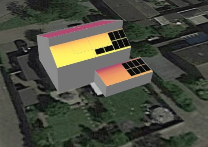

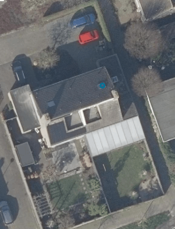

Wij willen graag zonnepanelen laten plaatsen en hebben daarvoor onderstaande offerte ontvangen. Op dit moment heb ik maar 1 echte offerte. Reden hiervoor is dat wij binnenkort tijdelijk naar het buitenland gaan (werk en prive gerelateerd) en ik wil de panelen voor die periode hebben liggen. Ik heb echter 8 bedrijven uitgenodigd maar ik kan er maar 1 vinden die het geregeld kan krijgen ze voor die tijd te leggen. Het is nu eenmaal zo, dus daar maak ik me niet druk om, maar ik vraag me wel af of eea een beetje goed samengesteld is.
Geschat jaarverbruik: 4950 Kwh
Woning is voorzien van 3 x 25A aansluiting.
In normale situatie is er geen schaduw te verwachten.
Offerte:
15 Panelen Hyundai VG 430W PERC Shingled Full Black
SolarEdge SE7K 3Fase omvormer en 15 SolarEdge Optimizer P505
Vermogen: 6450 Wp
Verwachtte opbrengst eerste jaar: 4932 Kwh
Prijs: 8.846,95 ex BTW
Prijs per WP: €1,37
De panelen kijken naar 173° dus redelijk richting zuiden.
De panelen zullen deels op het dak vd woning en deels op een reeds aanwezige overkapping geplaatst worden. De hellingshoek van de overkapping is maar 5 graden. Zeker niet ideaal, maar aanpassen is niet echt mogelijk, dat gaat er niet uitzien en dan komt het dak voor de eerst rij ramen te zitten. Uiteraard kunnen we de panelen onder een hoek zeten, maar dan komt het erg in het zicht te zitten en kan ik minder kwijt. Nu moet ik meer panelen leggen om dat te compenseren, maar dat heb ik er wel voor over omdat het er dan nog een beetje fatsoenlijk uit blijft zien. Liever 1 groot zwart vlak ipv tegen schuine panelen aankijken.
Het betreft de rechter woning op onderstaande fotos. De overkapping wordt voor de rechter helft voorzien van dakbedekking ipv polycarbonaatplaten en daar komen de panelen op. De intekening van de panelen klopt niet helemaal, daar staan erop het dak 2 in landscape op maar dat ging zo niet passen dus kan er maar 1.

Wat zeggen jullie hiervan?
