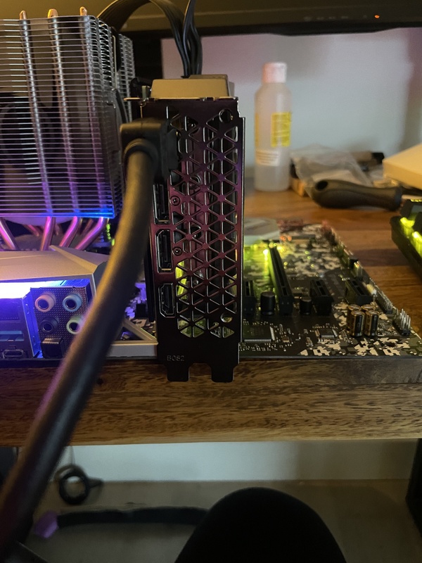

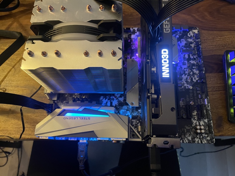

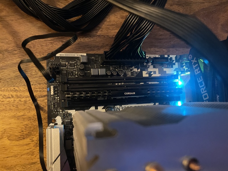

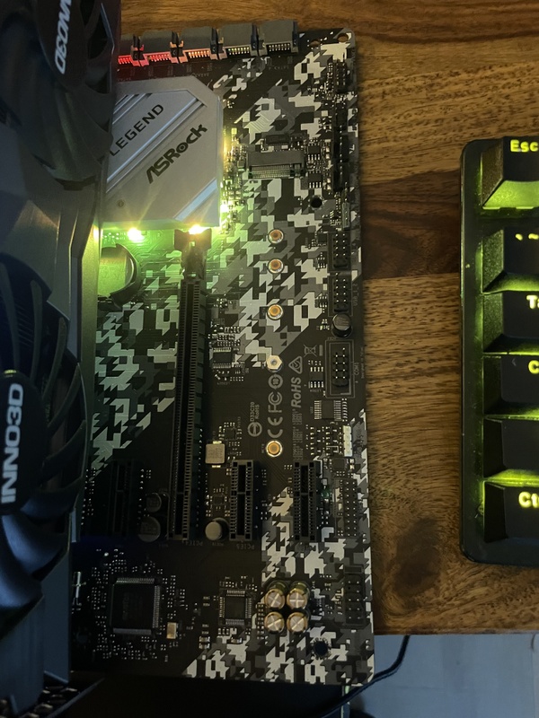

Okay! Update. Ik heb net alles weer in elkaar gezet. Ik short de POWERSW en hoppa, alles loopt. Alleen: geen beeld. Maar de PSU FAN loopt, de CPU fan loopt, Keyboard aangesloten krijgt stroom, videokaart Led’s werken. Iemand enig idee hoe nu verder? Ik ben reeds 15 min aan het wachten.

Het lijkt erop dat de fan van de cpu koeler op de CPU/Water Pump Fan Connector (CPU_FAN2/WP)
is aangesloten.
Afbeeldingslocatie: https://tweakers.net/i/VsMk5ZdTf6YlXUm2XzTvUKdQcRg=/full-fit-in/4000x4000/filters:no_upscale():fill(white):strip_exif()/f/image/1tX603nqoKZhJvVTh0omntaG.png?f=user_large
Geen idee hoe je MB hiermee omgaat.

Is er een post/beep signaal (als speaker aanwezig)?.
Keyboard led activiteit (caps lock)?
RAM stick(s) er echt goed in?
Gebeurt wel vaker dat bij deze boards RAM net niet diep genoeg geplaatst wordt.
Probeer ook andere videoaansluiting (geen DP port) om te testen.

Update: Vanochtend alles weer eens in elkaar gebouwd buiten de kast. CPU, PSU, GPU, MOBO, RAM. Geshort via de POWERSW. Alles ging opeens aan. Bios lukte gewoon, windows ook. Wat er nu anders is dan gisteren 2x in elkaar? Geen flauw idee?? Maar het doet het!
