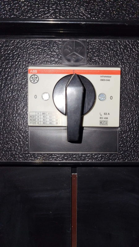

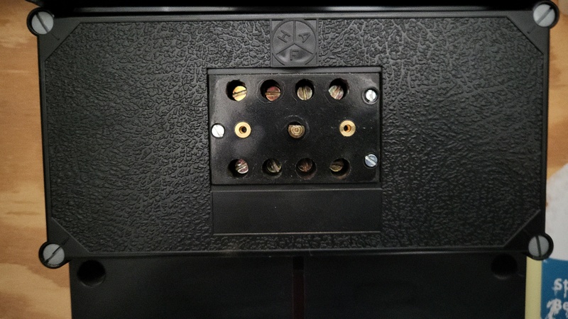

Wij willen onze aansluiting verzwaren met het oog op een nieuwe inductiekookplaat.
Nu moet je hoofdschakelaar daarvoor geschikt zijn.
Ik heb die al bekeken en het lijkt een 4-polige schakelaar te zijn.
Kan ik er dan vanuit gaan dat die geschikt is?
Foto's van de schakelaar:

want worst is al bezet
Ja.
