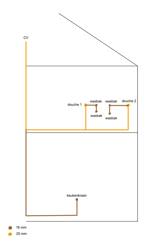

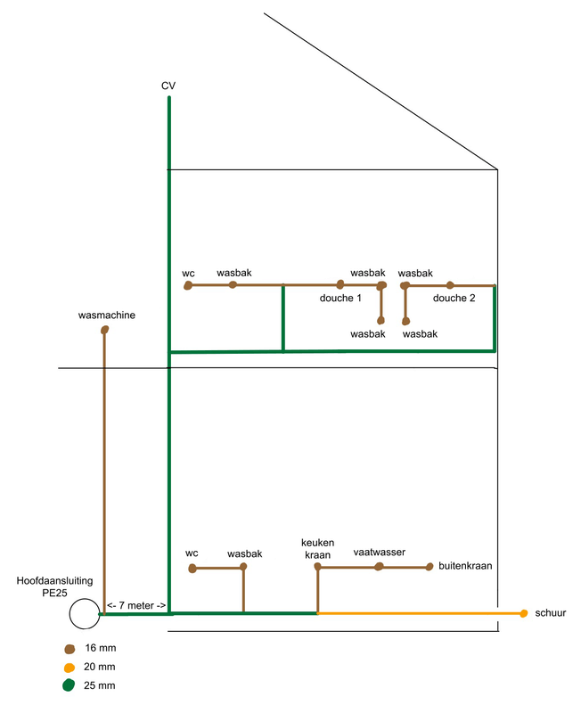

Beste allemaal,
Wij zijn bezig met de verbouwing van ons net gekochte huis uit 1880 en omdat we het grondig aanpakken willen we ook al het leidingwerk gaan vervangen. Ik heb hiervoor een leidingplan gemaakt voor koud, warm en cv met de bijbehorende diameters waarmee ik het zou doen. Nou ben ik geen expert dus wil ik jullie graag om feedback vragen wat betreft diameters en indeling. Ik ben van plan Uponor leidingen te gaan gebruiken en heb daarbij de volgende conversie tussen koper en kunststof aangehouden:
Koper->Uponor
12mm->16mm
15mm->20mm
22mm->25mm
Ter verduidelijking van de koudwaterleiding naar de schuur: deze is voor het maken van RO water voor ons aquarium waarvan het reservoir in de schuur komt te staan.
Ik hoor graag hoe jullie er over denken!
Koudwater:
Afbeeldingslocatie: https://tweakers.net/i/x8eovTh-HS8nBLiWu2kOnolgUjU=/x800/filters:strip_exif()/f/image/iIMl4RInKZgBQDnMYpVMVfp3.png?f=fotoalbum_large
Warmwater:
Afbeeldingslocatie: https://tweakers.net/i/OuGzByfAGHevtjRRyZQ8-DfYZzg=/x800/filters:strip_exif()/f/image/oVa5hSBV9VHP60CjNOKJddMu.png?f=fotoalbum_large
CV:
Afbeeldingslocatie: https://tweakers.net/i/Gffsl34-EjHi6hkD50LQ_hzJOBw=/x800/filters:strip_exif()/f/image/3cxGPRgr6zw6XOqMFQLoP6O1.png?f=fotoalbum_large
[ Voor 3% gewijzigd door Mikeloz op 12-01-2023 15:39 ]

Koudwater zou ik alles in 16 mm uitvoeren (meer dan genoeg)
Warmwater zou ik alles in 12 mm uitvoeren (dikke leidingen bevatten meer water, dus duurt het langer voordat het warme water van de ketel je tappunt bereikt, dus heb je meer verlies van water en energie) waarschijnlijk is 12mm voldoende tenzij je hoge eisen stelt zoals een regendouche.
CV moet je ff kijken wat de bedoeling is, komen de radiatoren op hoge temperatuur? dan kun je beter een HT circuit aanleggen voor de radiatoren (ik zou vanaf een verdeler werken) en een LT circuit voor de vloerverwarmingen. Veel moderne gasketels hebben een HT en een LT aansluiting.

Badderbeest schreef op donderdag 12 januari 2023 @ 15:33:
Bedankt voor je reactie. Geldt 12mm warmwater ook als ik met de 2 douches tegelijk zou willen douchen? Om die reden heb ik daarom in eerste instantie voor een dikkere leiding gekozen.

Mikeloz schreef op donderdag 12 januari 2023 @ 15:37:
Kan je warmtetoestel wel genoeg water leveren om dikkere leidingen te rechtvaardigen?
Zo ja, en als je de douches vaak/altijd gelijktijdig gebruikt zou ik inderdaad een maatje dikker nemen.
Zo ja, en als je de douches maar af en toe gelijktijdig gebruikt zou ik bij de ketel een kort stukje dik maken en dan beide douches daar separaat op aansluiten met ieder 12 mm.

Badderbeest schreef op donderdag 12 januari 2023 @ 15:54:
Waarom zo krap gaan zitten in diameters dan? Volgens mij is 16 de norm voor regendouches en of warm water kranen. Ik zou dan eerder geneigd zijn om 20mm tot in de badkamer te leggen en die aftakken met respectievelijk 4x 16mm t.b.v. de douches envoor de wastafels. Keukenkraan zou ik ook gewoon op 16 doen (is hier met nieuwbouw ook zo).
Ik zou hier ook even kijken: https://benem.nl/informat...2020mm%20(meerlagenbuis).
Daar wordt alles duidelijk uitgelegd.

Sjefke32 schreef op donderdag 12 januari 2023 @ 15:56:
Hoe dikker de leiding, hoe langer het duurt voordat warm water van de ketel het tappunt bereikt. Dus met name als de leidinglengten al wat langer zijn zou ik nooit dikkere leidingen nemen dan noodzakelijk. Het kost je immers energie, water én tijd tot het warme water het tappunt heeft bereikt. Allemaal niet leuk!
Ook zijn de warmteverliezen via de leidingwand onnodig groot als de diameter te groot gekozen is. Hoe korter de leidinglengten zijn, hoe kleiner het effect, hoe langer hoe groter.
De enige echte

  • miciel
  • Registratie: Juni 2015
  • Laatst online: 31-08 20:31
Badderbeest schreef op donderdag 12 januari 2023 @ 17:28:
Hot-Fill ben ik geen fan van, dan heb je alsnog de aanleg van de warmwaterleiding en het leidingverlies elke keer als je tapt (zij het iets minder) terwijl ik zelf nooit last heb dat de boiler leeg is (ik heb de grote grohe red boiler) áls hij leeg is is hij zo snel weer warm genoeg...
Van die koudwaterdingen hoorde ik eerder alleen maar slechte verhalen over de levensduur, maar dat kan zeker onterecht sentiment zijn. Ik heb er zelf geen ervaringen mee.
de qoouker plus is eigenlijk gewoon de 3 in 1. maar dan met een ander mengventiel
met een extra warm water aansluiting vanaf je cv ketel. zeg maar soort hotfill verhaal.
(niet helemaal de cooker wordt gevuldt koud water. ivm met voorschriften etc.
maar beide gebruiken gewoon normaal kraan water zonder verdere afkoeling.
het heet koud water maar het eigenlijk gewoon kraan water als ik eerlijk ben.
diegene die het water echt verder afkoelen zoals een cube helaas geen ervaring mee.
het kan zijn dat je er slechte verhalen over hebt gehoordt. ik zit niet in de cube,s/koeling.
  • fenrir
fenrir
Naast bovenstaande opmerking over een qooucker of soortgelijk apparaat zou ik naar de stortbakken van beide wc’s een separate leiding aanleggen tot je hoofd aansluiting of kruipruimte. Dit zodat je deze twee op een later moment makkelijk om kunt zetten naar een grijs water systeem (op basis van regenwater of wat dan ook). Dit zou je ook voor je wasmachine kunnen voorbereiden.
Het kost je nu alleen wat extra meters koud waterleiding, maar geeft je later wel meer mogelijkheden.
  • naftebakje
  • Laatst online: 23-10 15:08
Ik heb zelf water aangepast en had liever mijn leidingen een maatje dikker gemaakt want waterdruk is hier vaak beperkt (oude leidingen in buitengebied).
Heel handig is met verdelers werken, voor je koud water boven bijvoorbeeld eentje met 8 aansluitingen (zoiets: https://alupex.be/Verdeler-8x-16mm-blauw), je komt aan met 26mm en naar elk punt heb je een individuele leiding van 16mm met een kraantje op de verdeler. Zo merk je het nauwelijks als je meerdere kranen openzet (geen gezamenlijk dun stuk van 16mm). En door de individuele kraantjes kan je erg gemakkelijk iets herstellen zonder het hele huis zonder water te zetten, kan de buitenkraan afgesloten worden (neem een vorstbestendige, nog gemakkelijker, hoef je die enkel af te sluiten gedurende de tijd dat de kinderen sterk genoeg zijn om de kraan te openen, maar te klein om te weten dat ze niet mogen :+ ).
Ik heb zelf een betonnen regenput (verplicht in BE), dus mijn toiletten, wasmachine en buitenkraan zitten op gratis kalkvrij regenwater, als dat ooit kan/zal komen bij jou is een aparte verdeler voor deze wel handig.
En even nadenken hoe je ooit een warmtepomp kan aansluiten is ook wel aan te raden. En stop een PVC regenpijp van 110mm met bochten van 45° in de grond als wachtbuis naar de schuur, daar kan je waterleiding door (vorstvast dus diep genoeg), en kan je nog electriciteit en netwerk door leggen (vb voor een laadpaal, mancave, ...).
