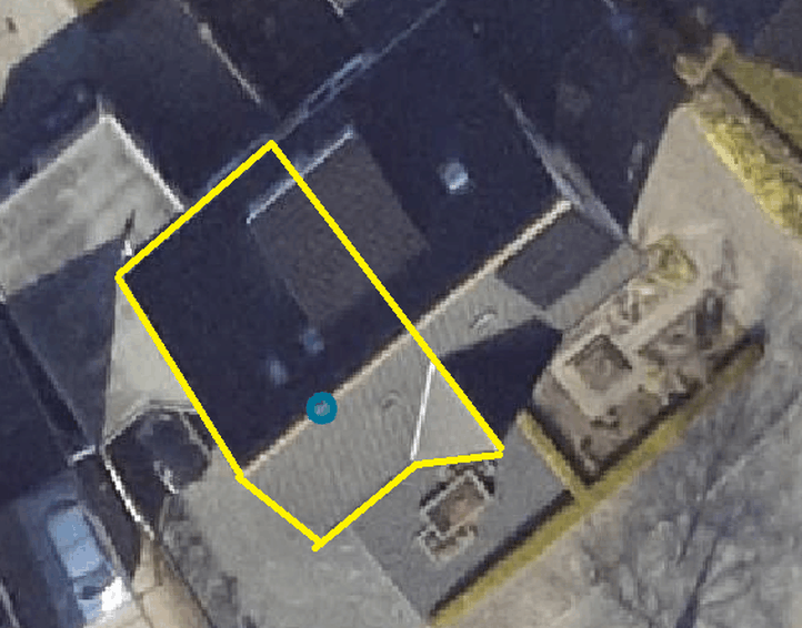

Hallo Tweakers!
Ik ben benieuwd wat jullie van deze offertes vinden.
Situatie:
Ons dag ligt aan de voorkant op het zuid-oosten wat relatief gunstig is qua zon. We hebben dan ook de nodige zonuren per jaar. Zie onderstaand de situatie van ons dak. Er is geen sprake van schaduw aan de voorzijde.
Afbeeldingslocatie: https://tweakers.net/i/OH2WTmObAvHYJtSyyVEDMjSw2rQ=/full-fit-in/4000x4000/filters:no_upscale():fill(white):strip_exif()/f/image/MgUhFa9Elq4GF5qb3BX7ki7c.png?f=user_large
Op dit moment hebben we een 1-fase aansluiting. Ivm verdere investeringen in airco's, inductie en wellicht een hybride of elektrische auto willen we ook direct naar 3 fasen gaan.
Jaarverbruik is op dit moment 2400 Kwh met een gezin van 3 personen, incl. baby van <1 jaar. Dit is inclusief het afgelopen jaar thuiswerken wat in mijn geval bijna altijd is.
Het liefste gooien we ons dak helemaal vol met panelen voor zover dat past.
Omdat we zelf niets kunnen doen willen we alles compleet laten regelen en aansluiten.
Inmiddels heb ik 2 offertes gekregen van lokale installateurs die ik graag hier voor wil leggen. Laatste offerte is ook daadwerkelijk wezen kijken hier.
