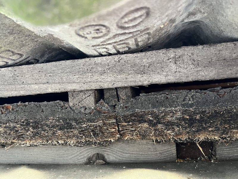

Wat voor een isolatie heb je zitten in 't dak? Ik heb er zelf een paar CM EPS zitten wat niet vochtdoorlatend is, en ik dus vocht zou opsluiten tussen de EPS, hout en mijn eigen isolatie als ik een dampdichte of dampwerende folie gebruik.
Als je bestaande isolatie ademend is kun je een dampdichte folie gebruiken.
  • Snelvuur
  • Laatst online: 04-05 19:16
Kortom, om extra zeker te zijn even een dakpan eraf halen kijken wat voor EPS het is, als die geen vocht doorlaat dan klimaat folie en anders dampremmend. Merci iig.
  • Snelvuur
Afbeeldingslocatie: https://tweakers.net/i/3mSwIpZj4MKn4ZsmbZYx_1lAlLI=/800x/filters:strip_icc():strip_exif()/f/image/lJ15CVLxuOj48WSwHDzejgje.jpg?f=fotoalbum_large
Als je beetje in zoomed links onderin zie je die gele/orange kleur. Dat is isolatie, dus dan lijkt het dat klimaat folie de juiste keuze is. Kon niet echt tekst lezen ervan meeste is versleten.
