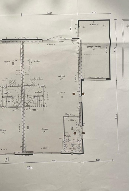

Ik ben op zoek naar een airco om de beneden verdieping a 144m3 mee te verwarmen. In het lucht/lucht topic lees ik verschillende ervaringen en aanbevelingen van 3,5kw tot en met 5kw, waarbij ik zelf van een bevriende monteur het advies kreeg om een 6/7kw airco te nemen.
Momenteel, om gas uit te sparen, verwarm ik met een philips 3 in 1 luchtzuiveraar welke wij al toevallig hadden staan, dit gaat bijzonder goed bij de huidige temperaturen, echter in december toen het vroor werd het al lastiger om de temperatuur op 19/20 graden te houden binnen, het apparaat maakt ook een enorm veel lawaai op de zwaarste stand en het verbruikt heel wat stroom.
Situatie schets:
Nieuwbouw woning uit het jaar 2019.
Totale beneden oppervlakte te verwarmen exclusief wc/gang/trap/berging 144 m3.
Zeer goed geïsoleerd, grote raampartij voor en achter met openslaande deuren HR++ glas
12 zonnepanelen 320wp op dak richting zuiden
verbruik 2022:
2453kw (uitschieter in december 700kw ivm verwarmen met de philips 3 in 1.
3623kw teruglevering
4515kw opgewekt met 12 pv 320wp
527m3 gas
hieronder een tekening van de woning, de woonkamer en keuken zijn omgedraaid:
Afbeeldingslocatie: https://tweakers.net/i/8edA83lnew3hZrNHv0PmhU2i18U=/x800/filters:strip_icc():strip_exif()/f/image/bAtWIAdnr7A4QyeiHdk3pJE8.jpg?f=fotoalbum_large
het idee is om een single split airco unit op te hangen midden rechts waarbij de buiten unit op het dak van de garage komt te staan. Nu ben ik erg benieuwd naar jullie advies/mening/ervaring!
Zelf neig ik meer naar een Daikin perfera 4,2 kw of een 3,5 maar of dit genoeg zal zijn weet ik niet.
