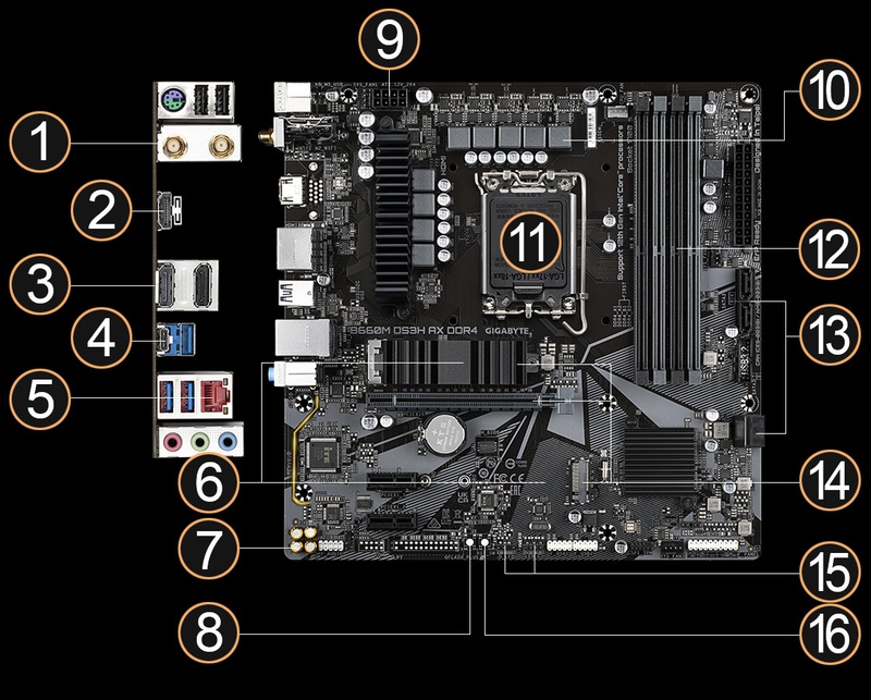

Heeft dit moederbord dan nog een Bios update nodig? Neem aan dat dit dan moet gebeuren door de leverancier? Aangezien er geen BIOS flash button op zit?
  • Boris1986
  • Laatst online: 24-10 17:56
Rotinomm schreef op donderdag 12 januari 2023 @ 11:30:
Bedankt voor de input!
Deze heeft een Q-flash button dus je kunt de BIOS zelf updaten zonder CPU.
Afbeeldingslocatie: https://tweakers.net/i/k6Qis_1_ER2s_GR6XrhfT7Zf3EQ=/800x/filters:strip_icc():strip_exif()/f/image/m9zz4XiSsTGay9H2lCmUnTYl.jpg?f=fotoalbum_large
Zit bij #8 (en niet op je IO zoals meestal het geval is)
