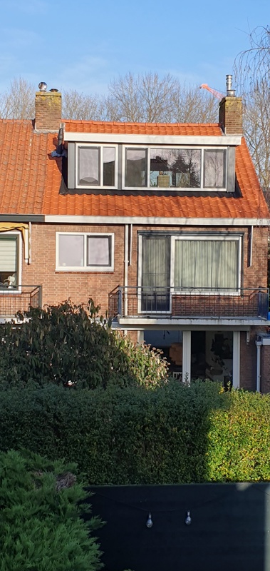

Op de dakkapel voorzijde (3 meter breed) en achterzijde (5.80 meter breed).
:strip_exif()/f/image/99CthiZUz7ttqZ1T0pk9coVA.jpg?f=fotoalbum_large)
Voorzijde:
:strip_exif()/f/image/bvbFr6pMJQ8GdgksXFSxTLn5.jpg?f=fotoalbum_large)

Schuin dak achterzijde (34 graden) onder en boven de dakkapel.Op de dakkapel voorzijde (3 meter breed) en achterzijde (5.80 meter breed).
Foto's
Achterzijde::strip_exif()/f/image/99CthiZUz7ttqZ1T0pk9coVA.jpg?f=fotoalbum_large)
Voorzijde:

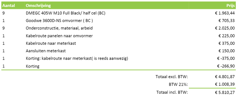

Offerte 1 - 3391 kWh per jaar - 9 panelen op ZZW in 1 string
De adviseur hamerde vooral op besparing. Kleinste investering, en ook al is er maar 10 jaar garantie op de omvormer... tegen die tijd zijn ze goedkoop verkrijgbaar en ben je zo weer up-and-running./f/image/PUHrrCscLl8qj04dCfZFm25E.png?f=fotoalbum_large)
:fill(white):strip_exif()/f/image/mCmncUEm1OBNpT6ZZ9NO1CZJ.png?f=user_large)

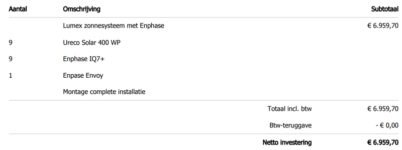

Offerte 2 - 3367 kWh/jaar - Enphase op 3 dakdelen
/f/image/G2yXiRV0RClS3uo8yf6SbcSf.png?f=fotoalbum_large)
:fill(white):strip_exif()/f/image/ssqs0lKR055BVIQQf0VDAoq6.png?f=user_large)
