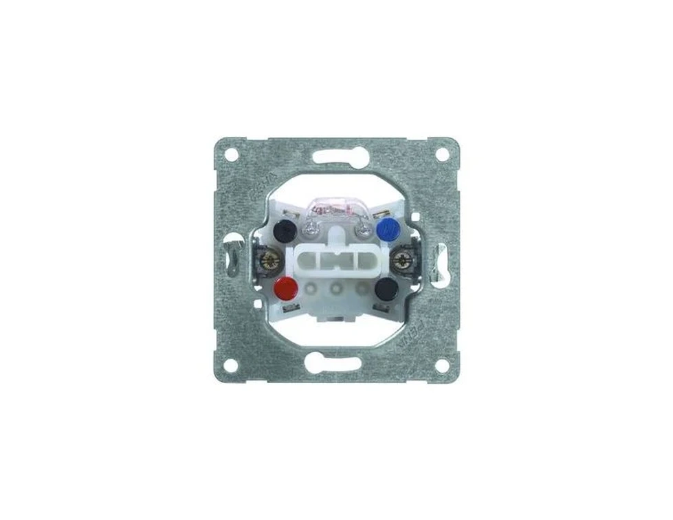

Afbeeldingslocatie: https://tweakers.net/i/cQv5WvSv2yZzUTIv3dImsqSbqO0=/full-fit-in/4920x3264/filters:max_bytes(3145728):no_upscale():fill(white):strip_exif()/f/image/sqEwGGLHXByCdKBM4rYQeEDs.webp?f=user_large
Dit zoek ik, maar dan in een zigbee uitvoering.
Als je zoiets hebt dan kun je alle handmatige schakelaars die je nu hebt nog steeds gebruiken, je hoeft je afdekmateriaal niet te vervangen.
Het flippen van de schakelaar is dan voor de Zigbee module die er dan in zit een toggle.
Resultaat: makkelijk alles te vervangen door slimme schakelaars en je kunt nog steeds je oude handmatige schakelmateriaal behouden. Dus ook als je je telefoon of wat dan ook niet bij de hand hebt of je WiFi ligt eruit, dan kun je nog steeds de lampen etc aanzetten...
Een (meervoudige) hotelschakeling werkt niet omdat je dan nooit weet wat de toestand is...

Aah.. ik geloof dat ik het snap. De manuele schakelaars zijn helemaal niet meer direct aan de lamp gekoppeld, maar functioneren alleen nog maar als "trigger" voor de zigbee schakelaar.
  • Gizz
  • Laatst online: 20:09
Gizz
Dunder-Mifflin, Inc.
Correct! :)
