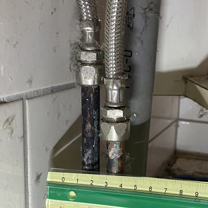

Ik heb totaal geen ervaring met loodgieterswerk. Elektra is meer mijn ding. Ik wil een badkamermeubel verwijderen. Weet het niet precies, maar waarschijnlijk is dit meer dan 25 jaar geleden aangelegd. Afvoer losmaken was het probleem niet. Nu moet ik de kraan tijdelijk verwijderen. Ik neem aan dat ik de flexibele buizen los moet maken (eerst hoofdkraan dicht) en dan moet afdoppen met een schroefdop of zoiets. Als ik het schroefdraad meet tussen de moeren dan kom ik op 17mm. Een dop met die maat vind ik niet bij de bouwmarkt, dat zijn duimse maten die niet in de buurt van 17mm komen. Of ik vind allemaal kneldingen, terwijl iets met schroefdraad me toch makkelijker lijkt. Hoe moet ik dit aanpakken?
Afbeeldingslocatie: https://tweakers.net/i/eefJw_-ga9na5l8wbGTvKCA_Dho=/800x/filters:strip_icc():strip_exif()/f/image/tQKe5Z0Hy7hPlHoorfpgQ3dq.jpg?f=fotoalbum_large

@MJV @Lollercopter Jullie adviseren het tegenovergestelde qua schroefdraad. Goed punt, ik weet niet waar het op de foto zichtbare schroefdraad aan vast zit: aan de bovenkant (flexbele buis) of aan de onderkant (vaste waterleiding). Ik ga eens proberen wat los te draaien.
99% zeker dat het schroefdraad aan de buis vast zit. Maar koop zonodig een kleine selectie (toolstation online scheelt veel tov bouwmarkt) zodat je altijd het goede bijdehand hebt.

TheDebonair schreef op dinsdag 10 januari 2023 @ 22:14:

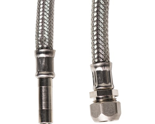

Dit zijn flexibele slangen met 12mm knelkoppeling.
Afbeeldingslocatie: https://tweakers.net/i/fj-8ykKHtnSPj14FlB4WitJ63lo=/full-fit-in/4920x3264/filters:max_bytes(3145728):no_upscale():strip_icc():fill(white):strip_exif()/f/image/IEJGNV37KrxkH2Osnvg38Riw.jpg?f=user_large
De rechter.

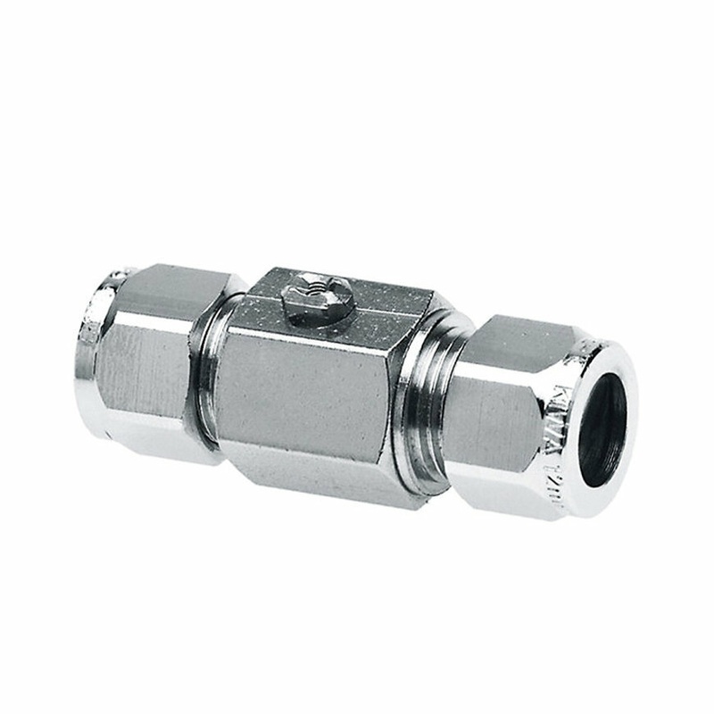

Eens..
Stukje buis afsnijden met een pijpensnijder,
2 van deze kogelkraantjes erin: https://www.warmteservice...hroom-12-mm-knel/p/L43150
En als de kraan terug moet een kort stukje 12mm pijp tussen kogelkraan en wastafelkraan.
Niet vergeten nieuwe knelringen te halen voor de knelkoppeling van die slangaansluitingen.

Ik zet standaard kogelstopkraantjes https://www.hornbach.nl/p...12-x-12-mm-recht/7884958/ naar ruimtes: ik kan apart badkamer/keuken/garage even dichtzetten mocht dat nodig zijn.
