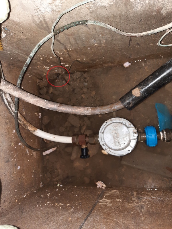

Hier heb ik nog wat foto's van hoe de situatie in de put er uit ziet.
Niet helemaal "vol", maar je ziet hoeveel water er al in staat.
Afbeeldingslocatie: https://tweakers.net/i/_5rG3168IJtVV_kwLeE8_IBa1eU=/x800/filters:strip_icc():strip_exif()/f/image/0wjt0YzU6KiF4U97oGuPLbch.jpg?f=fotoalbum_large
Bijna geheel leeg, en hier zie je rechts dat gekke ijzeren plaatje uitsteken uit een gat in het beton.
Afbeeldingslocatie: https://tweakers.net/i/sFYf49Czcicy-wAWn39isCEdd08=/800x/filters:strip_icc():strip_exif()/f/image/auQ9k5HMTLLDBCXbfJqM3uPR.jpg?f=fotoalbum_large
Met een rode circel om het ijzeren plaatje.
Afbeeldingslocatie: https://tweakers.net/i/jV-tutQDK5-JQNyQ0QHaGim7Jag=/x800/filters:strip_icc():strip_exif()/f/image/MikcUFjfQjqVJMv65wqtf7hu.jpg?f=fotoalbum_large
  • naftebakje
  • Laatst online: 23-10 15:08
Zou dat ijzeren plaatje een restant van de oude aarding zijn (waar nu die metalen draden die hangen te slingeren voor worden gebruikt)?
