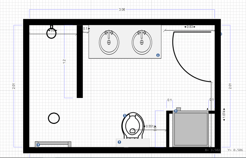

Wij bezig met het (laten) verbouwen van onze badkamer. De badkamer is +- 2x3x2.6, bevindt zich op de bovenste verdieping en heeft geen ramen. De badkamer wordt op dit moment geventileerd door een Soler & Palau Silent (200CRZ) die de lucht recht naar boven naar het dak afvoert. Omdat het na het douchen erg lang vochtig blijft wil ik gebruik maken van het feit dat het plafond eraf ligt door een grotere afvoerbuis van 150 mm te plaatsen en een krachtiger systeem te installeren. Nu vraag ik me af of het daarnaast zinvol is om de ventilator te verplaatsen. De ventilator (onderste zwarte cirkel) bevindt zich nu op ongeveer anderhalve meter van de douche. Het verplaatsen naar direct boven de douche zou betekenen dat er bochten in de buis moeten worden aangebracht, heeft het dan nog zin? Afbeeldingslocatie: https://tweakers.net/i/2R1G78jO6YF5cdnVAfKfhPTZif4=/800x/filters:strip_exif()/f/image/Z7dpv6NjHim7YPs20LcZby2T.png?f=fotoalbum_large

De ventilator die je nu hebt doet 180m3 per uur, met een diameter van 120mm. Dat is niet bijster veel, met je huidige inhoud is dat krap voldoende (je hebt ongeveer 160m3 afzuiging nodig voor je huidige badkamer, volgens de minimale eisen als ik het goed heb).
Al gecontroleerd of je voldoende toevoer hebt in de badkamer via een spleet van 2cm onder deur of anderszins? Als je te weinig toevoer hebt krijgt zo een buisventilator de natte lucht ook niet weg.
De plek van je huidige afzuiger is prima denk ik, als die maar aan de andere kant van de ruimte zit als waar de verse lucht vandaan komt.
Wat voor afzuiging heeft je huis nu? Nog van plan om daar in de toekomst iets aan te doen?
