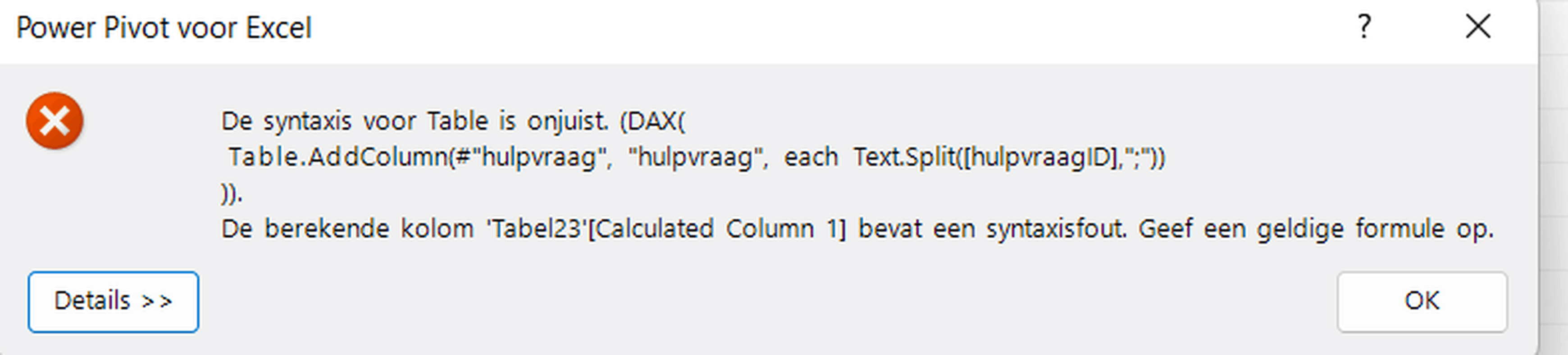

Ik ben nog niet zo lang bezig met excel en power pivot en daarna uiteraard met draaitabellen.Ik heb vooral te maken met data tellen. In kolom B staan de numerieke antwoorden van een meerkeuzevraag.
Die meerkeuze-antwoorden heb ik in tabel antwoorden. :?
Hoe splitst ik nu de antwoorden maar dat ze wel bij de betreffende respondent blijven en dat ik draaitabellen kan maken van de antwoorden en hoe vaak dat antwoord gegeven. (en aantal respondenten kan gebruiken)
.In Power BI is het te doen door een kolom aan te maken en dan iets van =Tekst.Split([naam veld},";")
Dan worden er rijen aangemaakt. lijst uitvouwen naar rij. En voila.
Maar Power BI kan ik niet delen met de andere vrijwilligers/medewerkers om in te werken. Heb geen licentie van Power BI Pro. Dus dan maar terug naar excel draaitabellen.
In Power BI ziet het er als volgt uit : = Table.AddColumn(#"hulpvraag", "hulpvraag", each Text.Split([hulpvraagID],";")) In excel (uiteraard) foutmelding. Maar hoe dan in DAX (nog noooooit van gehoord)

Je probeert M-code uit Power Query in Power BI uit te voeren in de DAX-engine van Power Pivot. Dat gaat niet werken natuurlijk.
Gelukkig zit Power Query ook in Excel. Hoe je dit binnen Excel kunt gebruiken kun je lezen op:
Info over Power Query in Excel - Microsoft Ondersteuning

Gevonden.
Ik heb inmiddels gevonden hoe ik de query editor kan openen onder gegevens. eindelijk.
Toen was het dezelfde stappen als in Power BI
= Table.AddColumn(#"Type gewijzigd", "Aangepast", each Text.Split([hulpvraagID],";"))
en uitvouwen tot rijen.
moet nu alleen nog oplossing vinden dat ik de betreffende kolommen uit de gegevens in power pivot kan halen. Dus misschien komt er nog een vervolg.
