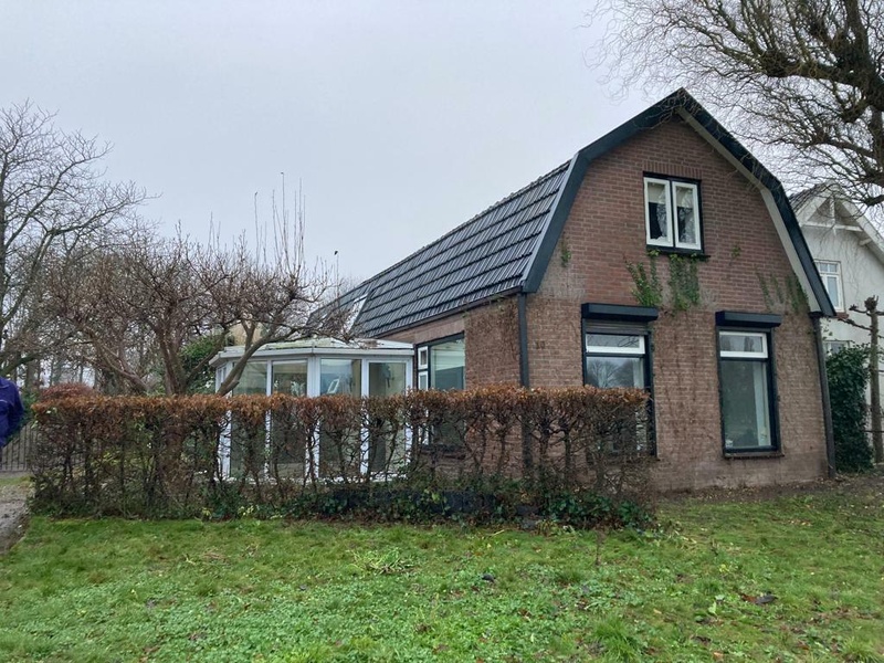

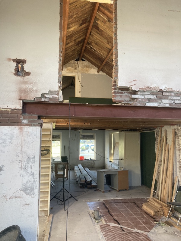

Hallo allemaal,
Sinds kort zijn wij eigenaar van een prachtig huis wat we compleet op de schop nemen.
Er zijn ondertussen draagmuren doorgebroken, verdiepingsvloeren eruit en vernieuwd, en wordt binnenkort de aanbouw gezet.
Alles doen we zelf / in eigen beheer. Hierbij heb ik een aantal zeer handige vrienden / kennissen met ook achtergronden in installatietechniek, bouwtechniek, constructie etc.

Twee foto's, van de buitenkant en van de huidige staat :+
Afbeeldingslocatie: https://tweakers.net/i/q7k-oB9LjdGLCc3ehl-5PKYfUzs=/x800/filters:strip_icc():strip_exif()/f/image/tyADeFQuc1KpwSIrq3WBoWEa.jpg?f=fotoalbum_large
Afbeeldingslocatie: https://tweakers.net/i/S908fOsxVj8-jLnad06BRWP70e4=/800x/filters:strip_icc():strip_exif()/f/image/lQeA8p8kkKHpILjmq9KYmaaz.jpg?f=fotoalbum_large

Bedenk je ook even wat eventueel vergunningsplichtig is (het doorbreken van dragende muren, het buitenzijdig isoleren van het dak etc.)
En maak even een constructie berekening voor het dak. Afgaande op de foto's en 16cm isolatie toevoegen zul je mogelijk de gordingen moeten opdikken.
[ Voor 36% gewijzigd door pagani op 10-01-2023 20:07 ]

pagani schreef op dinsdag 10 januari 2023 @ 20:05:
Vergunningen / berekeningen worden/zijn geregeld. De gordingen zijn ook in dermate slechte staat dat ze sowieso al vervangen worden.
Scheelt wel dat de overspanning per dakdeel zo'n 2-2,5 meter is, dus de platen zijn eigenlijk zelfdragend. de 4 aansluitpunten moeten dus sterk genoeg zijn.
