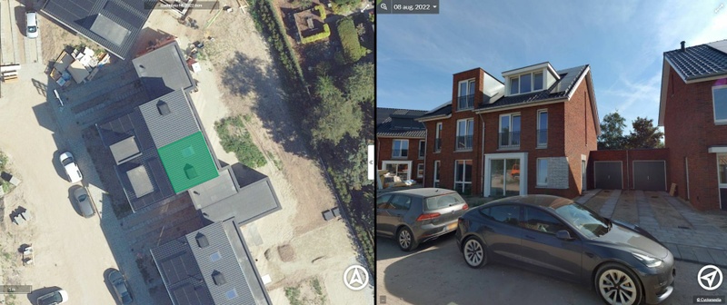

Ik heb verschillende offertes opgevraagd bij partijen voor zonnepanelen.
Maar de adviezen waar wel en niet panelen te plaatsen en wel of geen micro's.
Wel op de garage of niet? Coolblue zegt van wel en de rest zegt absoluut niet doen.
Tussen de warmtepomp kast en het dakraam nog 1 paneel plaatsen?
Op de dakkapel aan de voorkant plaatsen twijfel ik nog over i.v.m. lekkages.
Als ik puur voor 10 panelen zou gaan op het achterdakvlak lijken mij micro's overbodig?

Afbeeldingslocatie: https://tweakers.net/i/h0r5MLIfYdB1JPwBzGFEXtj58uM=/800x/filters:strip_icc():strip_exif()/f/image/lDklF76ghdREYrJ7QFP8Uteo.jpg?f=fotoalbum_large
Algemene luchtfoto's:
https://ibb.co/YDpTfLP
https://ibb.co/pnQpTvd (schaduwval van warmtepomp kast)
Beschikbare (dak)ruimte
Schaduw
Kast warmtepomp: zie foto: https://ibb.co/pnQpTvd (schaduwval van warmtepomp kast)

+- 9000 kWh per jaar, nu 10x 350 Wp panelen aan de voorkant met Solaredge 1fase omvormer (3k) vanuit de bouw. Warmtepomp en elektrische auto, vandaar een hoog verbruik.
Huidige elektriciteitsaansluiting
3x 25 Amp
Budget en doel
Zo dicht mogelijk in de buurt komen van de 9000 kWh per jaar. Zoveel mogelijk panelen indien rendabel blijft. Maximale budget is 10k.
