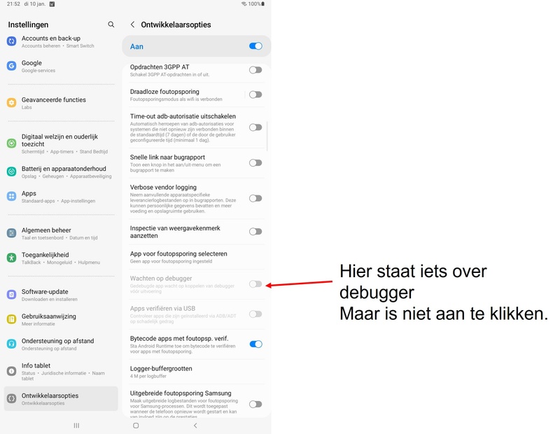

Ik ben inmiddels in de ontwikkellaarsoptie maar zie nergens de optie Enabling USB Debugging staan.
Afbeeldingslocatie: https://tweakers.net/i/ha5jUfjwUo4T0yFUlFWAY8KjXPY=/800x/filters:strip_icc():strip_exif()/f/image/MLZhidhHDSkHwvOOrXsDw6Rg.jpg?f=fotoalbum_large

Hij doet het weer. Ik heb de tablet opnieuw opgestart en bingo er is weer contact. Zal toch wel op een aantal knoppen geklikt hebben.
Heel veel dank voor de attente hulp en tips. Heb weer het nodige geleerd.
