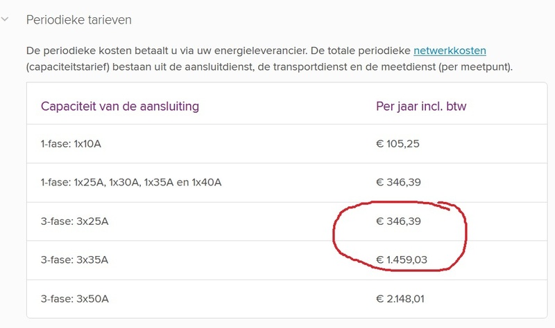

In NL is het verschil tussen 3x25 en 3x35A ook nog eens 600 euro per jaar aan vastrecht en eenmalige kosten van rond de 200 euro om je aansluiting te laten verzwaren.
Ik denk dat je al even geen prijzen meer hebt bekeken dit is liander, bij stedin is het verschil nog wel iets kleiner. voor dat geld kan je een hele boel slimme dingen kopen om verzwaring te voorkomen. (en hoofdautomaten laten plaatsen als de netbeheerder dat nog wil doen. )
