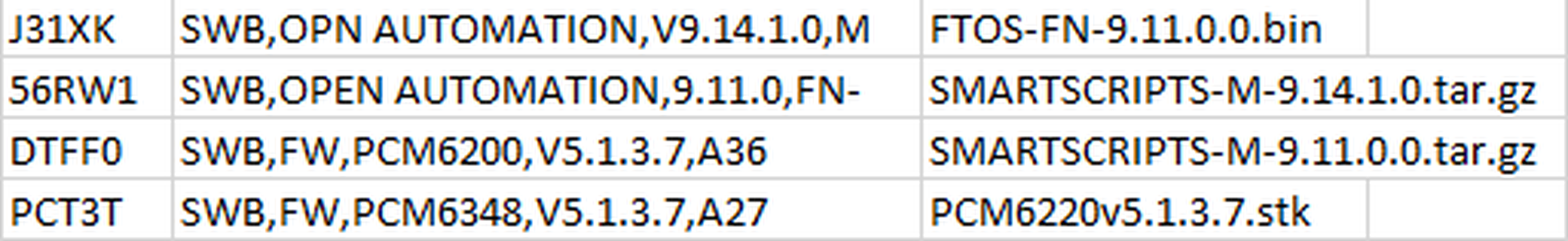

Ik heb in excel een tabel met 500+ parts en hun bijbehorende resultaat.
Deze gegevens wil/moet ik omzetten in (oude) code welke gebruikt wordt voor testen.
een klein stukje van de Excel sheet is bijvoorbeeld onderstaand:
Afbeeldingslocatie: https://tweakers.net/i/toZGbuoU-ozifRSYFFRmp3kBxew=/full-fit-in/4000x4000/filters:no_upscale():fill(white):strip_exif()/f/image/syLyX46NWcooArzMV2F3rUAY.png?f=user_large

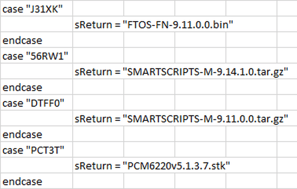

de 'code' resultaten zouden moeten worden
case "J31XK"
    sReturn = "FTOS-FN-9.11.0.0.bin"
endcase
case "56RW1"
    sReturn = "SMARTSCRIPTS-M-9.14.1.0.tar.gz"
endcase
case "DTFF0"
    sReturn = "SMARTSCRIPTS-M-9.11.0.0.tar.gz"
endcase
case "PCT3T"
    sReturn = "PCM6220v5.1.3.7.stk"
endcase
Afbeeldingslocatie: https://tweakers.net/i/exIW-1arIYf9Dhh2ZoGfTEVP3Qc=/full-fit-in/4000x4000/filters:no_upscale():fill(white):strip_exif()/f/image/Os3iesRVzMRlgTWVkyfJqW6z.png?f=user_large
Dat werkt nu tot dusver dat, omdat de code over meerdere excel regels wordt geschreven ik elke cel handmatig moet targeten ... doortrekken, copy-paste werkt niet.
Hoe krijg ik Excel zo ver dat ik dit wel kan copy pasten / doortrekken / één simpele beweging kan maken zodat wél alle 500+ bronregels worden gebruikt (en dus naar zo'n 1500+ target regels gaan)
Ik had al geprobeerd om alle code op één regel te zetten met CHAR(10), maar helaas kan je dat dan weer niet copy-pasten naar notepad achtige tools omdat je dan overal extra quotes krijgt.
Deze tabel zal met enige regelmaat aangepast worden, vandaar dat automatisering hiervan gewenst is.
