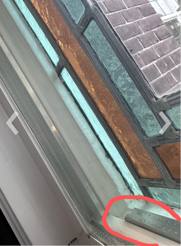

  • marvel27
  • Laatst online: 11:33
Ik heb dit in oktober gedaan in mijn huis: HR++ glasplaat met kunststof 'warm edge' afstandhouders aan de binnenkant tegen alle glas in lood-ramen. Je kan ook het glas in lood eruit laten halen en het tussen twee glasplaten laten monteren, maar daar zijn een aantal nadelen aan verbonden:
  • Kosten zijn veel hoger: voor de 3m² glas in lood kostte het rond de 5000€. Voor hr++ voorzetramen was dit 640€.
  • je hebt aan beide zijden een glasplaat, waardoor je de textuur van het glas in lood minder goed ziet, en het gaat spiegelen als het donker is. Met een voorzetraam hou je aan een kant in elk geval nog het originele uitzicht
  • de isolatiewaarde is veel lager, omdat er door het glas in lood in de spouw geen edelgas ingespoten kan worden. Bij een HR++ voorzetraam heb je wel de volledige isolatiewaarde, en zelfs meer, omdat het GIL zelf een derde glasplaat is met stilstaande lucht.
Het is wel even zoeken naar een glaszetter die hr++ voorzetramen wil/kan leveren.Ik heb met een vijftal glaszetters gesproken, en slechts 2 werkten met HR++ voorzetramen. De rest alleen met enkel glas. En altijd om kunststof afstandhouders vragen: kost maar een paar euro extra, maar zorgt wel voor een 10% betere isolatiewaarde, doordat er geen aluminium afstandhouders inzitten die een koudebrug vormen. Dit is voornamelijk van belang bij kleine ramen met veel rand ten opzichte van het totale oppervlak, zoals bij glas in lood.
Condensatie tussen de glasplaten: het zit er nu 3 maanden in, en ik heb nog geen condensatie gehad, buiten sinds een aantal dagen in een raam. Maar dat komt hoogstwaarschijnlijk door een defecte dakgoot boven het raam waardoor er extra veel water op het kozijn regent, en het dus extra vochtig is.

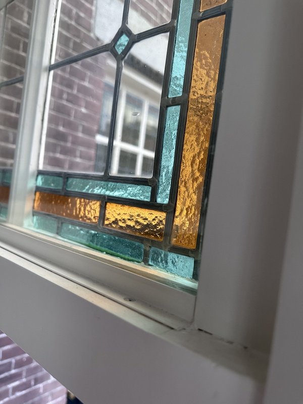

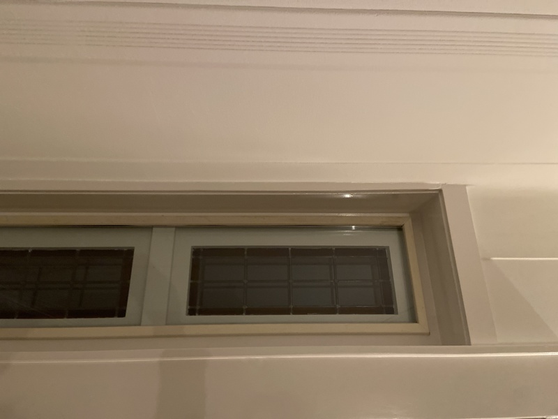

  • pietje63
  • Laatst online: 11:51
pietje63
RTFM
Snelle foto in het donker..Afbeeldingslocatie: https://tweakers.net/i/vgepcRGpk9m_tE4S-F1lefNQHEM=/800x/filters:strip_icc():strip_exif()/f/image/unUAcFh2rAfCUEzyQk1LIlVW.jpg?f=fotoalbum_large
Vandaag geplaatst, tevreden over de looks
- glas zit vast met rubbers (geen kit/glasband), daardoor zonder schade te verwijderen. Maar er zitten ook glaslatten voor (nu alleen nog in de grondverf :+). Voor weghalen vocht moeten die dus wel los (hopelijk nooit). Glaslatten erop ging sneller dan ik in de gaten had. Oogt natuurlijk beter dan zonder, maar als het puur voor de looks is had ik deze liever op het raam geplakt (ivm kunnen verwijderen)
- in het donker is het glas zichtbaar (de grijs/groene look van isolatieglas), maat valt nog steeds niet erg op (ook gezien de locatie). Geen zichtbare spiegelingen tussen de glas in lood ramen

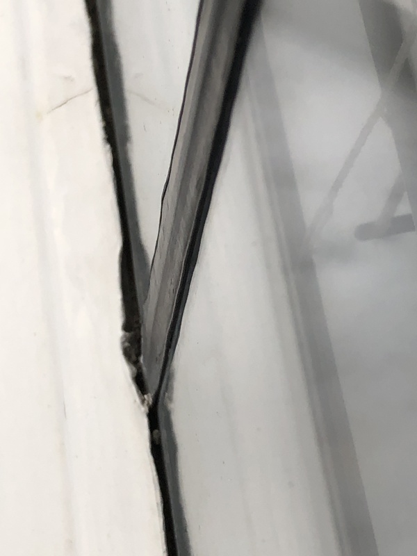

  • orf
  • Laatst online: 13:25
orf
Bij mij ziet het er zo uit:
Afbeeldingslocatie: https://tweakers.net/i/94R2CQDsSBfJDZRD8yMMZuRivEU=/x800/filters:strip_icc():strip_exif()/f/image/WnsMqZlRXM3eUjcJMVokFzdp.jpg?f=fotoalbum_large
Afbeeldingslocatie: https://tweakers.net/i/uCIRqcRTA1hENVUcn253LiLqUjw=/x800/filters:strip_icc():strip_exif()/f/image/auDD8cgfkLXHpf2Yri1OQhvu.jpg?f=fotoalbum_large
Afbeeldingslocatie: https://tweakers.net/i/23WSenmIV7jD-zRwyuFSHepWq2g=/x800/filters:strip_icc():strip_exif()/f/image/7CuUvvkQNQ7DxtGaucRzM1is.jpg?f=fotoalbum_large
Afbeeldingslocatie: https://tweakers.net/i/hCqw_NUAIPy9MLziMsTyYgQDRSc=/x800/filters:strip_icc():strip_exif()/f/image/Rtp3taT39jlKhDvkpF68534a.jpg?f=fotoalbum_large
De opbouw van binnen naar buiten is als volgt:
  • Aluminium dibond als afwerking aan de twee zijkanten en de bovenkant. Die plaatjes zijn direct op de hr-ruit geplakt met high tack kit. De randen zijn afgekit met acrylaat. Dibond is maar 2 of 3 mm dik. Daardoor valt het optisch helemaal weg.
    Aan de bovenkant heb ik een hardhouten latje geplaatst die de ruit tegen houdt.
    Aan de onderkant, op het kozijn eronder staat een aluminium hoeklijn. Die is geschroefd en als ik die losschroef en de kit op de hoeken doorsnij, kan de hele hr-ruit eruit. Dat heb ik gedaan om er altijd bij te kunnen.
    Alles is netjes mee geschilderd met het kozijn, zodat het zoveel mogelijk weg valt.

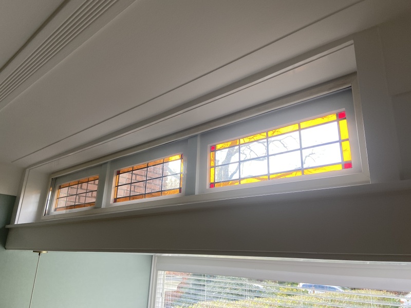

  • pietje63
pietje63
RTFM
Afbeeldingslocatie: https://tweakers.net/i/ZKJArit9Ceqc5dzo9QZh3uGYNmI=/800x/filters:strip_icc():strip_exif()/f/image/ReZqqOKzzYHSqj5GRHnN70us.jpg?f=fotoalbum_large
Afbeeldingslocatie: https://tweakers.net/i/yl1FMXjoi7Xh84dGYjWhWtkA_3w=/800x/filters:strip_icc():strip_exif()/f/image/qJsRL65i8pdZRVHbbK0Bswlu.jpg?f=fotoalbum_large
Hierbij nog 2 foto’s
- zelfde als eerdere maar dan bij daglicht. Betreft 3 raampjes met 1 hr++ plaat. Gekozen voor 1 ivm beschikbare ruimte in sponning per raam
- glas in lood hr++. Stiekem is het lood look (naar ik begrijp omdat echt lood gaat werken / daarom niet goed gaat in hr++). Zelf zeer content met looks (en kwam door de WAF heen). Zeker aan de prijs en geen subsidie (kunnen geen exacte isolatie waarde geven). Deze ramen zijn voelbaar een stuk warmer dan glas in lood tussen glas. Heb er spijt van dat ik twee jaar geleden daar 7 grote van heb gekocht.. Niet mogelijk met gekleurd glas (want er zit geen glas in het “lood”)

Ik heb net even bij mijn eigen GIL ramen goed gekeken en heb nu gezien dat bij de onderste raampjes naar het liggende sponningsdeel, de boel eigenlijk helemaal niet waterdicht is! Daar kan zo slagregewater zo het raamhout inlopen en mogelijk zelfs onder het glas door!!
Afbeeldingslocatie: https://tweakers.net/i/pATMtedNjjMo6JC_7fFS4gTSP1M=/x800/filters:strip_icc():strip_exif()/f/image/ePTrcZHCpw2l59viJv3OsAgJ.jpg?f=fotoalbum_large
Afbeeldingslocatie: https://tweakers.net/i/HBNMEZ8GNotM88VKON6g5ravz9M=/x800/filters:strip_icc():strip_exif()/f/image/Vb4WpZ5ltbB4nH7f5UneJyxK.jpg?f=fotoalbum_large
Ik moet dit soort kieren tussen het GIL en het raamhout als eerste maar eens goed dichtsmeren met kit: Zwaluw Monustop®
  • Karmusch
  • Laatst online: 18-11 19:02
Bedankt voor alle informatie m.b.t. GIL, leerzaam en mooi visuele beelden ook _/-\o_ . Zelf nog 28 enkel glas ruiten te vervangen, waarvan 6 GIL in stalen kozijnen. Leuk weer een nieuwe variant :)
De ramen zitten verticaal in schuine muren (heeft een technische naam, maar is even niet paraat 8)7 )
Zelf zat ik te denken na lezen van dit forum ook HR++ glas aan de binnenzijde te plaatsen in rubbers met dunne profielen. Profiel bovenin vast en op de zijkanten gepakt en onderin demontabel spreekt mij wel aan. Onderin is bijna geen zichtwerk dus lijkt dit beter.
Als iemand tips heeft, dan stel ik dat zeer op prijs.
Zal er nog een dagje en nachtje over nadenken hoe en wat
Leuk om alle voorbeelden te zien en ook de ervaringen met vocht en de oplossingen top!Afbeeldingslocatie: https://tweakers.net/i/g2e-ufxZcF9Sm8HXpLPjVfhcCFc=/800x/filters:strip_icc():strip_exif()/f/image/HQS9QFq6rqV717NXcfhWs0II.jpg?f=fotoalbum_large
Afbeeldingslocatie: https://tweakers.net/i/nLZp2xoXfMrddL_HTEJtn3Gj0mU=/800x/filters:strip_icc():strip_exif()/f/image/il2cfk9nmJX4GTvUHFEflABA.jpg?f=fotoalbum_large

Verder zag ik ook nog een Alu profiel wat er extra tussen zit, zie graag rood-omcirceld hieronder. Heeft dat nog een speciale functie of heb je dit puur om esthetische reden geplaatst? En hoe heet dat type profiel/waar kan je dit kopen?
Zit daar wellicht ook vochtvreter-materiaal in?
Afbeeldingslocatie: https://tweakers.net/i/ZVJqXn4cKLvFUUUP6SckcQmD6iU=/x800/filters:strip_icc():strip_exif()/f/image/t67Takm2mFzRMT8YcsNykQlC.jpg?f=fotoalbum_large
  • orf
orf
Marc_Sway schreef op dinsdag 5 december 2023 @ 09:07:
Helemaal top, veel dank voor de extra info, echt goed om te weten!
In mijn eerste reactie staat dat al:
Glasband met houten latjes als afstandhouder tot het glas-in-lood. Naast deze latten heb ik extra aluminium kader geplaatst met droogmiddel. Dat is alu koker die ook in dubbelglas zit en geperforeerd is. Daarin heb ik droogmiddel gegoten. Met het idee dat hierin vocht opgenomen kan worden. Op de laatste foto kan je dat zien. Dat zie je alleen als je hoog staat en erop kijk. Maar daar heb ik een trap voor nodig. Droogmiddel en alu kader heb ik hier besteld: https://www.kittyglasinlo..._info.php?products_id=306
