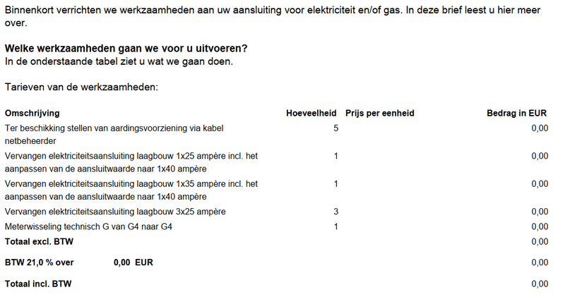

In de laatste week van vorig jaar hadden we een stroomstoring in huis. Alles donker, kids in paniek, niks aan de hand in onze stoppenkast - dat is dus buiten onze kast en een taakje voor Liander.
De monteur was er gelukkig snel, en na een paar korte metingen in de kast (<quote>okee...? okee...? shit. </quote> :-D ) kwam hij tot bijna dezelfde conclusie - het zit niet bij jou. Het zit bij de buurman.
Die zin had ik anno 2022 niet verwacht, maar met een huis uit 1985 en twee laadpalen uit 2022 kan er wel eens een mismatch ontstaan; dus color me interested, wij naar de buurman.
Daar was ook al het licht uit - maar de monteur kwam daar tot dezelfde metingen en dezelfde conclusie. Het probleem was nog elders. Dus de monteur pakte zn tablet erbij om naar de tekening te kijken.
Tot onze stomme verbazing zagen we op de tekening, dat er 1 lijntje loopt van de straat, "van Liander" naar mijn andere buurman op nummer 14 (fictief), en vanaf daar vertakte die lijn naar de nummers 10, 12, 14 en 16.
We hebben bij #14 binnen gekeken; hij had nergens last van :-D We zagen een extra groepenkast, die de rest van de straat niet in de meterkast heeft. In die extra kast zaten 3 zekeringen van 35A, waarvan er 1 was geklapt. De monteur heeft laten zien dat die lijn van Liander binnenkomt bij 14, en daar naar drie lijnen wordt verdeeld via de meterkast op 14, naar nummer 16, EN naar mijn meterkast op 12 EN vandaar ook nog eens door naar mijn buurman op 10. Elk van die 3 lijntjes (inderdaad 3 lijntjes voor 4 huishoudens) heeft een hoofdzekering van 35A.
Mijn buurman op 10 en ik waren toch echt in de illusie dat we allebei 3x25 A zouden hebben, maar ik moet concluderen dat wij samen 1x35A delen.
TLDR; Ik woon op nr. 12, deel de stroom met mijn buurman op nr. 10. We hebben elk een eigen meterkast, een laadpaal, en dat alles op één niet al te dikke draad uit 1985 met een zekering van 35A. #FML :-)
Nu zouden we Liander graag vertellen, dat ze de optie hebben om elke week een monteur te sturen (namelijk wanneer mijn buurman en ik samen moeten laden, en dus rustig de 55A zouden kunnen aantikken) of dat ze de straat opentrekken en nieuwe hoofdlijntjes leggen naar de meterkasten van nummers 10 t/m 16.
mijn buurmannen en ik hebben ons suf gezocht naar de juiste route om deze aanvraag in te dienen - maar tevergeefs.
De vriendelijke studenten die je bij Liander aan de telefoon treft, geven niets dan stoom uit hun oren zodra je ze het probleem voorlegt.
De bestaande sites zijn erg goed in "eenvoudige dagelijkse wijzigingen" maar ik mis de knop "graaf even een nieuw lijntje voor me aub". Er is wel een route waar je complexe wijzigingen kunt aanvragen, https://www.liander.nl/co...ngen/aansluiting-wijzigen en vanaf daar kom je naar mijnaansluiting.nl en kun je een complexe aanvraag indienen.
Ik weet alleen totaal niet hoe het heet wat ik nu heb, hoe het heet wat ik nodig heb; de vragen zijn erg specifiek, en er wordt al hard gewaarschuwd voor de wachttijd, dus ik zou het graag in 1x goed doen.
Wie herkent deze architectuur uit de jaren 80, en weet hoe het heet?
Wie weet hoe de procedure heet die Liander gaat moeten laten uitvoeren om elk huis een eigen lijn te geven?
Ik sta open voor goed advies <3

  • increddibelly
  • Laatst online: 25-07 14:06
Marzman schreef op dinsdag 10 januari 2023 @ 10:11:
Vroeger was dat gebruikelijk. Liander zal wel een nieuw lijntje leggen naar de TS op aanvraag.
dit. Dit! maar ik wil dus weten waar ik naar moet vragen, of hoe ik bij iemand terecht kom die "lijntje leggen" snapt.
Afbeeldingslocatie: https://tweakers.net/i/tXPIfB-ynakxB4IOAQbIc1uG9ho=/full-fit-in/4000x4000/filters:no_upscale():fill(white):strip_exif()/f/image/TRBA9KLupGDpYzP1BxZEjIlH.png?f=user_large
dit is waar ik uit mag kiezen, en het is allemaal niet van toepassing.

Voor mensen die ook een doorgetikte meter hebben - er is licht aan het eind van de stroomkabel.
Mijn aanvraag is van januari 2023 en vorige week heb ik bevestiging gekregen dat ze het gaan oplossen. voor extra gratis! Ze gaan ons hele straatje doen, dus 5 huizen in één keer.
Afbeeldingslocatie: https://tweakers.net/i/_T4qcloDuFB3qHIW-aF37mghWy8=/800x/filters:strip_exif()/f/image/OdD8czgnWXCpEBdoqUqPg4Iz.png?f=fotoalbum_large
Ik wil jullie de tip meegeven - al deze doorgetikte meters staan op een enorme lijst van saneringsprojecten. Die worden één voor één opgepakt, maar dat duurt eindeloos. Mijn contactpersoon bij Liander gaf aan: als je er zelf om vraagt, gaan ze het eerder doen.
Handige trefwoorden bij je aanvraag op mijnaansluiting.nl zijn "saneren" en "doortikken". Succes ermee! Ik ga nog even geduld hebben en vieren dat ik een best case scenario heb gekregen.

het is een oefening in geduld, maar volgende maand komen ze eindelijk graven en nieuw touw trekken. Liander gaat alle huizen in ons rijtje van 5 saneren en we krijgen allemaal een eigen aansluiting naar de hoofdlijn (is dat een woord) in de straat.
Hoera.
