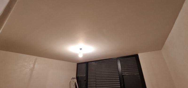

Beste forum, ik heb een nieuw plafond gemaakt met AK gipsplaten. Na 2x sauzen zijn de naden nog licht zichtbaar. Wat heb in fout gedaan en hoe kan ik dit het makkelijkst oplossen? Afbeeldingslocatie: https://tweakers.net/i/UuvL7lMuV_Z0DPGoa5QE5BfaeFE=/800x/filters:strip_icc():strip_exif()/f/image/Mx7hj302a7Pn8st6rbVDVttG.jpg?f=fotoalbum_large
Afbeeldingslocatie: https://tweakers.net/i/XnV5y4OgUg8UHG7luYMXZegNOzg=/x800/filters:strip_icc():strip_exif()/f/image/tthIOdkgHdxQYjHWrPuDHuaQ.jpg?f=fotoalbum_large
De volgorde die jk heb aangehouden:
- gipsplaten aangebracht (plafond is kaarsrecht en waterpas)
- gaasband aangebracht
- naden afgestreken met jointfiller
- naden afgestreken met jointfinisher
- geschuurd met langnek
- 2de keer naden afgestreken met jointfinisher
- nogmaals geschuurd
- wijzonol voorstrijk aangebracht
- 1ste keer gesausd
- 2de keer gesausd
Wat is hier misgegaan? Ik kan zelf stuken eventueel om het te repareren, maar het liefst los ik het anders (op mits mogelijk).
Groet

Een niet diffuse lichtbron te dicht bij het plafond houden en je gaat dit altijd zien. Dat doe je nu met het peertje.
Ik neem aan dat er straks een zachtere lichtbron komt of meerdere op andere plekken, dan zie je het niet eens.
-edit: ik neem aan dat je de naden wel netjes dichtgesmeerd hebt alvorens te sauzen?

Er zit zo te zien nog relief in je naden...
Oftewel, niet vlak genoeg de naden dichtgemaakt.
Als je een beetje te veel druk zet met de naden dichtstrijken, dan buigt je spackmes ietsje, waardoor je de voegen dus niet helemaal mooi vlak maakt.
Kruislings dichtstrijken, laten drogen, en nog een keer doen, eventueel met schuren tussenin.
Nu kun je blijven verven, dat krijg je met verven niet dicht.

Zet maar eens een spackmes haaks op het plafond dwars over de naad... ik durf te wedden dat je er dan een flauwe opening tussen hebt zitten ter hoogte van de naden.

Ik ga morgen even checken met een span of naden recht zijn en een andere lichtbron proberen. Ik geef jullie dan weer een update!

Je gaat het nooit voorkomen.
Wil je het niet zien, dan moet je gaan stucen. Maar dan mag je niet terug komen en klagen dat je deukjes en oneffenheden ziet. :P
Inderdaad je strijklicht veranderen en accepteren. :)

Als het dat niet is kan het opname van de verf zijn.
Heb je een primer gebruikt?

Ik heb hetzelfde op dit moment... mijn vrouw heeft nadat de stukadoor weg is gegaan nog een beetje bijgestuurd met de hand. vervolgens primer op kleur en twee keer sauzen.
Dan komt aan het licht dat ze iets te fanatiek heeft geschuurd.
Nu dus weer opnieuw naden dicht zetten en opnieuw sauzen....

Naden goed vullen, en je kunt ook papierband gebruiken voor naden staande wand. Kan het niet goed zien, maar is misschien nog niet goed droog ?

of niet droog tijdens het verfen dan krijg je een verschil in "glans"

Wij hebben hier het zelfde. Moeilijk te voorkomen. Je hele plafond stucen is de oplossing maar dat gaat voor ons iets te ver.

Mijn oom is schilder, en raad aan om gaatjes en lijnen altijd 3x te plamuren en tussendoor te schuren. Bij twee keer kun je het nog minimaal zien, vooral wanneer je het op deze manier bekijkt. Daar lijkt het nu dan ook op.

Heel herkenbaar, ik heb de naden 3x dichtgesmeerd.. maar idd elke keer te hard geduwd.. en had een kleine spatel van +/- 15cm gebruikt. Achteraf had ik er gewoon 1 van 20cm moeten gebruiken en minder kracht zetten.
Wat je zou kunnen doen is, de wanden behangen met renovlies, dan valt het niet zo op, maar voelen zal je het altijd wel blijven doen.
Plafond, tja, dat zou ik de volgende keer laten stucen.

Als het interieur er in staat valt het ook minder op. Nu focus je je er op met de verhuislamp aan

Heb je maar 1 keer gevuld?
Ik vul altijd minstens 3x en 1x met finisher.
1* gewoon vullen met mes van 12cm, niet te nauwkeurig kijken.
2* opnieuw vullen met mes van 12cm
3* plakspaan van 20cm over heel de breedte, eerst links naast de baan, hard drukken op de linkse kant van je spaan, zodat je die kant gelijk met het karton afstrijkt, dan de rechtse kant. Dan krijg je zoiets / \ daarna heel zachtjes met je spaan erg schuin tegen de gyproc vlak tegen het gips.
4* finishes erover en aller er bijna terug afhalen. Dit is puur voor de kleinste krasjes/putjes.
Nooit schuren tussen de lagen, hoogstens wat afsteken met je spaan.

Die naden zie je door het structuurverschil tussen de vuller en het karton van het gips. Wil je het weg hebben dan moet je zorgen dat overal dezelfde laag op komt met dezelfde structuur.

Enige oplossing was stucen.
Had natuurlijk enorm strijklicht met spotjes.
Hier 5x gedaan en je ziet het nog steeds.

Kom hier maar kijken naar mijn plafond of je ze kan vinden ;) lukt je niet.
Maar ik ga er dan ook 4 keer langs.
1x keer met uniflot met normale vlakspaan
Schuren
2x keer met uniflot met bolle spaan speciaal voor gipsplaten
Schuren
En dan nog 2 keer met vlakke spaan met finishpasta en tussendoor schuren.
Precies. Het e.e.a. hangt vooral ook af van aanwezigheid strijklicht zoals hier ook al voorbij kwam.
Het wegwerken noemen ze soms ook wel afwerkingsniveau Q4 (Duitsland) of het aanbrengen van een dunpleister. Je kan dit dan ook nog eens embedden in glasvlies.

Ik heb de naden zojuist nagekeken en is echt geen speld tussen te krijgen. Strak afgestreken en geen bolle of holle naad te vinden. Het lijkt bijna te maken te hebben met verschil in zuiging van de verf of de gipsplaat ten opzichte van de naden.
Volgende keer ga ik het zelf gewoon stucen, te veel moeite voor wat het oplevert op deze manier. Voor nu voldoet een andere lamp, dan zie je er niks van.

Naden dichtsmeren met jointfiller en daarna het geheel bedekken met een dunne laag stucpasta. Niks meer te zien van de naden.

Het zier er echt wel uit op de foto als een diepte verschil. als je goede primer hebt gebruikt kan er geen verschil meer zijn in zuiging. vooral niet na 2 keer sauzen.
Een diepteverschil zie je gewoon (ook minder dan een spelt).
Houdt je plakspaan of spackmes er een keer tegen en schijn met de andere kant met een lichtje er tegenaan.
dan zul je zien dat er nog een beetje licht door komt

Is de verf dus direct op de gipsplaten gegaan? Ik neem aan met voorstrijk? Hoeveel lagen verf was dit?
Op die fotos is het alleen nog maar 1 laag (dekkende) voorstrijk.
Afbeeldingslocatie: https://tweakers.net/i/e_mHuAP-KHt6ydZ7ZlqZjZlFJlU=/x800/filters:strip_icc():strip_exif()/f/image/Gock2MFshIDKnqBtWgLUUIkV.jpg?f=fotoalbum_large
Woonkamer heeft 4 lagen filler en 1 laag finisher gekregen, omdat ik langs alle kanten strijklicht heb.
Op de foto zat er de voorstrijk en 1 laag verf op dacht ik.

Je ziet veel meer op je muren en plafond als de kamer leeg is. Zet er meubels neer, hang wat spul op je muur en je ziet vervolgens niet meer.
Met een bouwlamp tegen je muur aan ga je altijd van alles zien.
