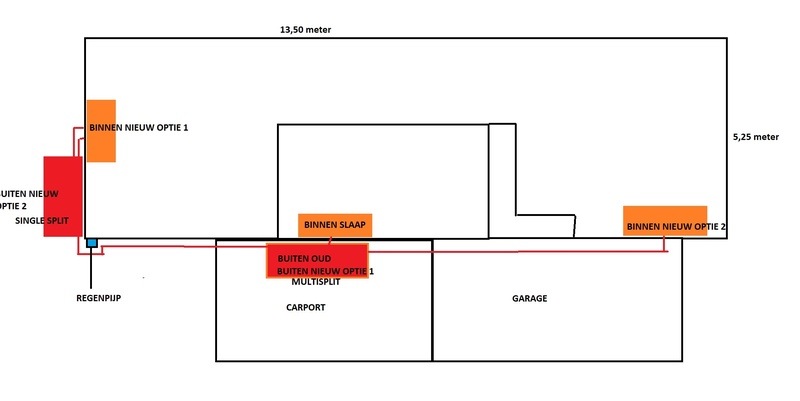

Graag hoor ik jullie advies inzake het plaatsen van een L/L warmtepomp in de woonkamer in combinatie met een singlesplit / multisplit buitenunit.
Situatieschets:
Afbeeldingslocatie: https://tweakers.net/i/Y61h8Zm_ZCqqtrl_m5wo832Mcf4=/800x/filters:strip_icc():strip_exif()/f/image/ESTftDGKcNeci34RHQ8xjQja.jpg?f=fotoalbum_large
Ik heb op dit moment al een buitenunit en een binnenunit voor de slaapkamers.
Mijn idee was om deze buitenunit te vervangen door een nieuwe multisplit buitenunit. Deze buitenunit wordt dan aangesloten op binnenunit slaapkamers en een nieuwe binnenunit in de woonkamer. Daarbij heb ik twee mogelijke plaatsen voor de binnenunit, waarbij mijn voorkeur uitgaat voor optie 1. Voor mijn gevoel kan de binnenunit optie 1 het beste de warmte verdelen over woonkamer.

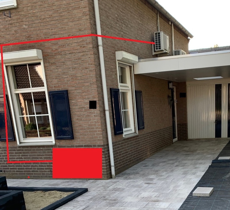

Probleem volgens één van de installateurs is dat de lengte van de kabels buiten te lang wordt. Ik schat dat de lengte ongeveer 8 meter is. Daarnaast zit aan die kan van het huis ook de regenpijp.
Afbeeldingslocatie: https://tweakers.net/i/bz0ix_N-w-_FUnqqWXBqlxmzoIY=/800x/filters:strip_icc():strip_exif()/f/image/xIeFP7MAEjvz14UHqU1MRAzh.jpg?f=fotoalbum_large
Alternatief is dat ik aan de voorkant van het huis een nieuwe buitenunit plaats met een omkasting. Nieuwe buitenunit wordt dan voor de woonkamer gebruikt, oude buitenunit voor de slaapkamers.
Ben ik niet zo'n voorstander van, ik heb op dit moment al twee buitenunits aan de gevel hangen.
Wat is jullie advies inzake twee losse buitenunits of één multisplit buitenunit. Is het mogelijk om kabels netjes weg te werken langs het huis via regenpijp?
Situatieschets:
Dat ligt eraan wat de specs van de buitenunit zijn.
Ik heb bijvoorbeeld een Daikin multisplit 2MXM50A en ik meen dat daar zo’n 25 meter leiding werk aan mag hangen( 25 meter , vloeistof leiding en 25 meter gasleiding).
Wellicht dat de installateur ook voor de makkelijkste weg wil gaan i.v.m. de kosten?

Je kan ook langs de regenpijp naar beneden, dan naar binnen en dan het laatste stukje zo binnen afwerken. Scheelt je weer wat meters? Hoeveelheid leidingwerk dan binnen is zeer beperkt :)
Maar dit zijn geen hele lange afstanden volgens mij.
Voordeel is ook dat een flink deel van de goot dan verstopt zit achter je regenpijp.

Er ligt offerte voor daikin buitenunit icm 5kw stylish binnenuit voor de woonkamer en 3,5kw Perfera binnenunit op de overloop 1e etage.
@Glashelder van binnenuit kabels wegwerken is geen optie. Ramen tot plafond met gordijnrails tegen plafond op de dag.
Wat lengte betreft lijkt het dus geen enkel probleem. Buiten komen in ieder geval antraciet kabelgoten. Hoe zouden de leidingen netjes weggewerkt kunnen worden ter hoogte van regenpijp?

Lengte geen probleem. Hier een multi achter ons huis die 3 slaapkamers bedient. Eerst +/- 6m omhoog, dan 12m naar de voorkant van het huis om de voorste 2 slaapkamers te voorzien.
Zou het kunnen dat je bv bij optie 1, de leiding voor de woonkamer een stukje ondergronds naar voren brengt. En dus om de regenpijp heen, dan de hoek van je huis om en dan weer bovengronds?

Ik weet niet of dat is wat je bedoelt, maar wij hebben direct naast onze witte regenpijp een witte kabelgoot recht naar boven laten aanleggen, waarin zowel de bekabeling van de zonnepanelen als de airco naar boven lopen.

Het liefste zou ik de nieuwe buitenunit op de plaats van de oude buitenunit willen hebben of voor de woning met een suskast.
De airco leidingen moeten echter voorbij de regenpijp, hetzij ervoor hetzij erachter. Tot nu toe nog geen concrete oplossingen gezien
