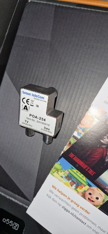

Gevonden! Kwam door de voorgevel en hing onder de ondervloer. Geen net doosje maar een losse kabel.
Afbeeldingslocatie: https://tweakers.net/i/zdqevQM4IsLFP3BDDBLDKDWRii4=/800x/filters:strip_icc():strip_exif()/f/image/iHUWvDLLCd0hGif1Zb3KPrea.jpg?f=fotoalbum_large
Moet dit anders of kan ik direct ziggos doosje hierop aanklikken? (Tweede foto)
Afbeeldingslocatie: https://tweakers.net/i/ZqezG_qqNt9DYz3xWNBEInE-hMg=/x800/filters:strip_icc():strip_exif()/f/image/YbLRnIAYw1GmHlkMqiBrMROP.jpg?f=fotoalbum_large
Merci voor alle hulp.

Bel Ziggo om een normaal AOP te plaatsen.

DavidGeld schreef op woensdag 11 januari 2023 @ 16:59:
Ja je kan de splitter hier op aan sluiten, maar een normale AOP zoals Afbeeldingslocatie: https://tweakers.net/i/C4QvpGgIqb-dGf2XUVE6iaKCXa8=/full-fit-in/4000x4000/filters:no_upscale():strip_exif()/f/image/PqjhDfZwdWEHnBpn8XdfNaOh.png?f=user_large
is wel en stuk netter

Ik zou Ziggo Webcare via de chat op Ziggo.nl of Facebook/Twitter even die foto sturen en vragen of ze een monteur kunnen sturen voor een goed AOP van Ziggo.
Je kan de splitter daarop aansluiten, maar ik ben bang dat je daar zoveel storing in het signaal mee hebt dat dat niet heel lang goed gaat en de verbinding erg instabiel is.

hcQd schreef op woensdag 11 januari 2023 @ 17:27:
Dit. Vorige bewoner is blijkbaar creatief geweest :'(
Slecht idee:
- die connector is lek als een mandje. Iedere RF-straling gaat rechtstreeks op je kabel terecht komen. 4G/5G helpt stabiliteit en performance van je internet om zeep, en ja, ook in je kruipruimte is daar risico op.
- over langere afstanden kan er potentiaalverschil zijn in aardespanning. Om te voorkomen dat een stroom gaat lopen moet je overnamepunt galvanisch gescheiden zijn. Dat is een officiele AOP wel, dit flutconnectortje niet.
- organisatorisch: Ziggo kan alleen instaan voor kwaliteit van de verbinding als het op hun apparatuur (AOP) afgemonteerd is. Is dat niet het geval, dan gaan ze je bij problemen (zie punt 1 en 2) pas kunnen helpen als alsnog een AOP geplaatst wordt. Beter dat dus vooraf op orde te hebben.
Gelukkig kan dat gratis: Ziggo bellen en zeggen dat je geen AOP hebt op je groene kabel, dan komen ze het voor ej aanmaken.
