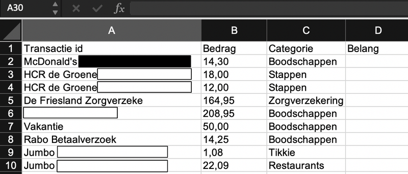

In mijn persoonlijke financiële overzicht wil ik alle transacties sorteren en automatisch laten optellen in de juiste categorie. Ik heb enkele transactie namen weggehaald. De transacties worden doormiddel van een .csv bestand automatisch onder elkaar gezet.
Afbeeldingslocatie: https://tweakers.net/i/O-7EkwpC5QfAOVhqCd15LToKF50=/800x/filters:strip_exif()/f/image/0WCvZy3ZE1MUsQjhV1OU9Jbi.png?f=fotoalbum_large

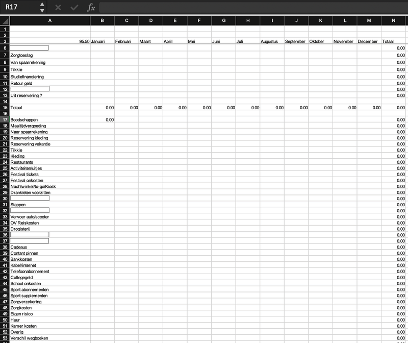

Wat ik graag wil is dat wanneer ik de categorie kies die achter het bedrag staat, dat het bedrag dan automatisch wordt geplaatst in een cel in een andere sheet (kijk hier onder).
Afbeeldingslocatie: https://tweakers.net/i/sV64EqggzivuH7yRYPSxcJOEtfw=/800x/filters:strip_exif()/f/image/ZE0ZMcwYMNkEHZjLU2JCdLO3.png?f=fotoalbum_large
Dan komt het bedrag, die ik daarvoor heb gecategoriseerd, in de behorende cel komt te staan.
Voorbeeld: Een bedrag van 164,95 euro (cel B5) aan voor de zorgverzekering. Ik categoriseer het bedrag als "Zorgverzekering" (cel C5). Door de categorisatie komt het bedrag uit cel B5 automatisch in de andere sheet in cel B47 te staan. Mocht ik nog een bedrag categoriseren als "Zorgverzekering" zou ik graag willen dat deze automatisch wordt opgeteld.
MacOS, Excel
SUMIF functie, kom ik niet geheel uit.

Als het in je bovenste blad om bedragen in meerdere maanden gaat, dan moet je (gelet op de indeling van je tweede blad) in het bovenste blad ook een kolom voor de datums opnemen en daar dan in je formule ook rekening mee houden.

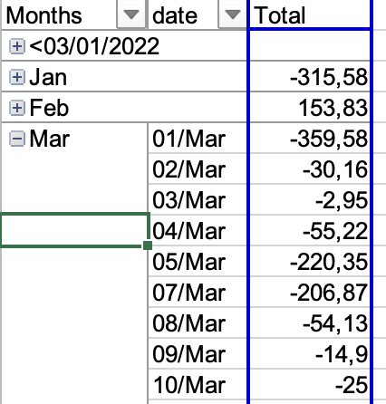

nogmaals: dat is niet nodig. Als je een echt datumveld gebruikt kan je in draaitabellen alles groeperen op jaar/maand/datum. Daarnaast kan je in het datumveld ook nog als filter gebruiken om een bepaald jaar te filteren.
Zie voorbeeld:
Afbeeldingslocatie: https://tweakers.net/i/dAitqKiYDz9judytslQLPbj2EGQ=/full-fit-in/4000x4000/filters:no_upscale():fill(white):strip_exif()/f/image/4r73LYRkJTDjscfY8x0E3pZt.png?f=user_large
[ Voor 6% gewijzigd door Microkid op 09-01-2023 20:58 ]

Dit is mijn formule momenteel: =SUMIF(B2:C10,"Boodschappen",B2:B10), met een uitkomst van 0
Het bovenste blad bevat alle transacties die zijn gedaan van een bepaalde periode, dus er kunnen meerdere keren boodschappen, restaurants etc. naar voren komen. Daarna worden de gecategoriseerd en in de andere sheet wordt het totaal van die maand opgeteld. Ik ga even met de genoemde functies spelen!
1. Je gegevens beginnen pas in rij 6, pas je formule daaraan aan.
2. Kijk in het Configuratiescherm (Landinstellingen) wat op jouw systeem als lijstscheidingsteken wordt gebruikt. In NL is doorgaans de puntkomma gebruikelijk i.p.v. de komma.
3. En kijk ook naar de Excelversie waarmee je werkt.
In de NL-versie is het niet =SUMIF maar =SOM.ALS, en SOMMEN.ALS, SOMPRODUCT, en SOM(ALS...(matrixfunctie).

Als je gebruik maakt van SUMIF (of SOM.ALS) en in aanvulling op wat dix-neuf al meldde:
1. Je meldt dat je op een apart tabblad wilt samenvatten / optellen; dit is in je voorbeeld niet in de formule verwerkt.
2. De eerste parameter binnen de formule SUMIF geeft het bereik aan waar je het criterium wilt toetsen. Dit zou in je screenshot kolom C zijn. Het laatste bereik zou het bereik zijn waarin je wilt optellen (kolom B dus).
