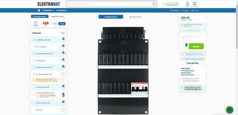

  • AUijtdehaag
Ik zou voor de uitbreiding gaan. Ik zou ook niks anders erin willen
Bij elektramat kan je zelf samenstellen dmv de configurator.
Vergeet de aardrail (bovenin) doorverbinding niet eventeel.
https://www.elektramat.nl...184-haf-verbindingsstrip/ (1x)
https://www.elektramat.nl...32-haf-schroef-m5x10-c-k/ (2x)
en 2 koppelstukken om de kasten te koppelen. (in lijn)
https://www.elektramat.nl...-2010-027-haf-koppelstuk/
en afblindstuk onderkant: https://www.elektramat.nl...x40-mm-175-00-2-6932-130/
Wat 6 mm2 bedrading (adereindhulzen moeten dubbel uitgevoerd worden met 2 draden in 1 adereindhuls, maar misschien past het op de 3 aardlekschakelaars erbij (2 poortjes, 1 vrij) (beste even de kap eraf halen om foto te nemen)
Abb stikkervel bij sandervunderink halen.
en pv stikker https://webshop.cedel.nl/PV-Sticker-NEN1010-klein-formaat
