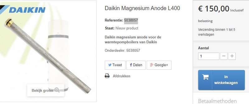

ik wil de Anode vervangen, die zal inmiddels na 3 jaar wel op zijn,
nu heb ik er een gevonden op climasense.nl maar die kost maar liefst 150 Euro
dat is de Daikin Magnesium Anode L400 vermoedelijk dus 40Cm lang, staan verder geen details bij
ook de diameter niet, Google is in deze ook m'n vriend niet
nu is de vraag kan ik hier een universele anode voor gebruiken
dit is die ik gevonden heb

ik weet niet of iemand deze al eens uitelkaar gehaald heeft, maar ik vermoed dat er een schroefdraad zit tussen de magnesium anode an de messing dop, zit dat schroefdraad dan aan de anode zoals onder ? en welke draad zit er op de originale Daikin, en wat is de originele diameter
zoals je ziet is het prijsverschil nogal groot vandaar de vraag

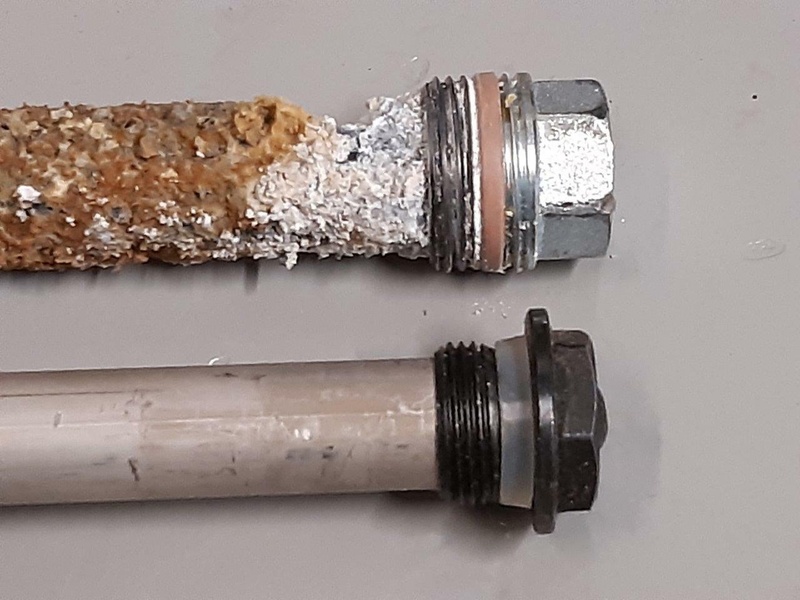

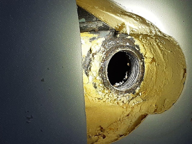

Nou, gisteravond toch maar eens tijd gemaakt om de anodes te vervangen.
Eerst 260 liter warm water door het riool spoelen - wat jammer - en toen de bovenste anode eruit draaien.
Tip: regel een pijpsleutel 26 of 27 mm (kon het niet goed bepalen) , anders moet je net als ik eerst een stuk isolatie wegsnijden om er met een bahco bij te kunnen.
De sealring bleek nog verrassend goed te zijn, evenals de staat van de anode. Hij is nu 3,5 jaar in bedrijf maar de aanvreting viel me erg mee.
Dat kwam wel heel erg goed uit want... de schroefdraad is geen 3/4" maar zo te zien 1" (buitendiameter draad van de bestaande anode ~33mm) . Onaangename verassing dus. Een verloopring had ik niet bij de hand dus zat er niets anders op dan de originele anode weer terug te plaatsen. En dat ging best lastig. Eerst had ik wat Locktite 55 om de draad gedaan maar het was zo'n geklungel met het gewicht van de anode en het kleine oppervlak van de kop (had ik maar een pijpsleutel) dat ik besloot om te vertrouwen op de seal.
Dat is goed gegaan en nu is eea weer in originele staat.
Hoop arbeid en netto resultaat 0. Wel weer een hoop geleerd.Afbeeldingslocatie: https://tweakers.net/i/9DXpxQaEmNFprF-YWl1nY4dwnTM=/800x/filters:strip_icc():strip_exif()/f/image/wvhcqcq6eyzaeMDytBY2erCi.jpg?f=fotoalbum_large

probleem begon al met leegmaken van de boiler, er zit aan de onderkant wel een aftapkraantje
dus slang eraan gekoppeld, en naar beneden naar de badkamer, echter als ik kraantje opendraai gebeurt er niets, ook niet als ik
de warmwater kraan open zet, ik had gedacht/gehoopt dat er een ventieltje aan de bovenkant zou zitten die het vacuum opheft maar helaas
er zit ook geen kraantje oid bovenin de boiler. in het manual staat er ook niets over, en google was dit keer ook m'n vriend niet
dan maar gewoon de anode eruit gedraait en een emmer eronder om het water op te vangen, wel eerst gezorgd dat het water niet te heet was :-)
deze boiler is 200 liter en heeft maar 1 anode, halverwege de tank
dit ging eigenlijk best prima, de bestelde anode is eigenlijk identiek aan de bestaande
alleen 10 cm eraf moeten zagen, een hint voor welke erin zit is misschien de dopmaat, de bestaande is dop 27mm voor de 1" draad in mijn geval
de anode hierboven 3/4" lijkt een kleinere dopmaat. de anode bij climasense bovenaan dit topic is inmiddels 160 Euro dus 140 Euro bespaart :-), anode is 2 jaar en 8 maanden oud
