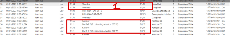

Als ik in de logs kijk dan zie ik dit gebeuren als ik lampen aan en uit zet:
Afbeeldingslocatie: https://tweakers.net/i/WRaRhw1MakE22uGXtMfZMpuadps=/800x/filters:strip_exif()/f/image/yWgVDp26rh7lFrourKty42OL.png?f=fotoalbum_large
De lampen in de gang (FOUT) hebben minder statusregels op de bus dan de lampen in kantoor (werken prima).
Ik zie ook statusregels naar 1/1/11 Maar het adres van die leds is vlgns mij 8/1/11

Korte update:
Het ligt niet aan de verschillende tasters dat het niet werkt.
Het (zelfde) component wat aangestuurd wordt geeft geen goede acknowledge terug.
