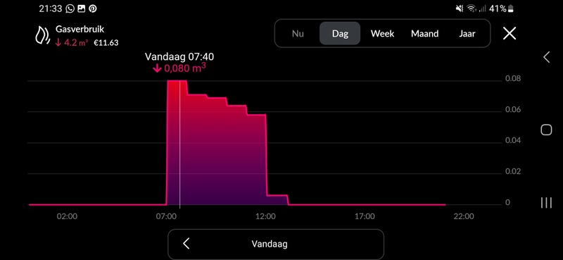

Sinds gisteren een p1 meter aangesloten op mijn slimme meter doordat we behoorlijk veel gas verbruiken.
Vandaag eerste dag de grafiek van gasverbruik kunnen bekijken en hierbij ontstaan de twijfels. Kachel kort aangezet om 7 uur, rond 12 weer uitgezet. 2 volwassenen even gedoucht.
Hij registreert 4,2m3 in het totaal, maar als ik de losse staven optel kom ik daar lang niet op.
Heeft iemand een idee wat er zou spelen?
Alvast bedankt voor de hulp!

0,08 kuub per 5 minuten, 5 uur lang = 0.08 * 12 * 5 is ongeveer 4 komma zoveel kuub (je verbruikt later iets minder dan 0,08m^3).
Klopt dus gewoon :?

Afbeeldingslocatie: https://tweakers.net/i/_lUDVCW5CCX6h2XY9x7HADt_CWE=/x800/filters:strip_icc():strip_exif()/f/image/hfmH1hTcn0zLyQcpD2NbwHZq.jpg?f=fotoalbum_large

Tik eens op de grafiek van het gas. Dan opent deze liggend in een nieuw scherm met duidelijker schaalverdeling.
  • HansMij
  • Laatst online: 15-08 22:01
Op het eerste gezicht staan de komma's bij de grafiek één positie verkeerd.

Bedankt voor de eerste reacties. Schaalverdeling lijkt hetzelfde en met komma verplaatsen kom ik ook niet boven de 3,2 uit.

Dag Reinier, bedankt voor je uitleg. Ik heb mij vergist inderdaad in de "per 5min" berekening, dus x12 per uur.
Bedankt!

Als het om de P1 meter van HomeWizard gaat is het inderdaad een beetje onduidelijk. Gas wordt per uur uitgemeten en het aantal wordt dan verdeeld over blokken van 5 minuten. Bij stroom is het veel duidelijker wat er wordt verbruikt en wat er wordt opgewekt per 5 minuten. Het kan zijn dat je 5 minuten gas hebt verbruikt en dat het dan lijkt alsof je het hele uur gas hebt verbruikt terwijl dit niet het geval is.
