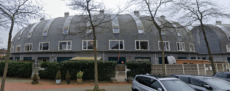

Woon in een huis met een "rond" dak van EPDM. Zit een VVE voor het dak. Afspraak/regel is dat er niks op het dak of aan de gevel mag. Dus alles wat betreft warmtepomp of zonnepanelen is daardoor een onmogelijkheid (warmtepomp vanwege de buiten unit). :(

@Eochaidh een warmtepompboiler heeft geen buitenunit, maar onttrekt warmte aan de ventilatielucht (idealiter) of door lucht uit de omgeving aan te zuigen.

Een split warmtepompboiler wel, maar die moet TS dus niet nemen.
