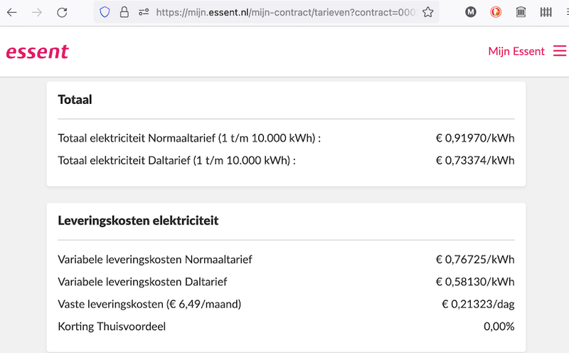

Hieronder mijn tarief bij Essent, het is echt _bizar_... per 1 feb aanstaande zit ik (weer) bij Budget Energie voor 30 cent minder.
Afbeeldingslocatie: https://tweakers.net/i/qq1Rb6IRDni2ZPld2eomiDVByX0=/800x/filters:strip_exif()/f/image/PAAeKnj72cRhrEcSNoqmL2D2.png?f=fotoalbum_large
