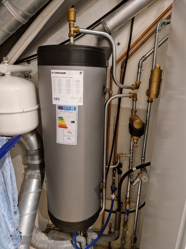

- De VV aanvoer en retour op het buffervat is omgedraaid (hiervoor komt de adviseur van het installatiebedrijf vrijdag kijken):
Afbeeldingslocatie: https://tweakers.net/i/8Vn3hCh92ZY7EF6PgGsxh0yFf8c=/x800/filters:strip_exif()/f/image/FrudlcgyVNq1yfpp7N2KD1NB.png?f=fotoalbum_large
(het halve isolatiewerk op deze foto is ten tijde van het door mij zelf geïnitieerde isoleren)
1: aanvoer vanaf warmtepomp
2: retour naar warmtepomp
3: retour vanaf VV
4: aanvoer naar VV

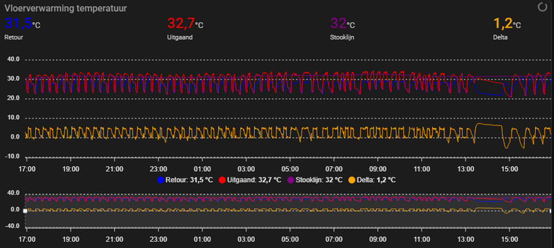

- Het constante pendelen (waarschijnlijk gerelateerd aan punt 2)

Die ∆T weergave van 1,2 is wel veel te laag en dat betekend sowieso nauwelijk afgiftevermogen. Wat is de ingestelde waarde? En zijn dit dezelfde waarden als op het infomenu op de binnenunit? De ∆T zou wel voor enige tijd 5°C moeten blijven om richting 8kW warmte af te kunnen geven (bij bijvoorbeeld 20l/min flow). Nu lijkt het of er warm water meteen retour kan en in korte tijd al bijna de aanvoertemperatuur bereikt. Een ∆T van 1,2 zou dus niet mogelijk moeten zijn als de warmtepomp aan het verwarmen is. Dan zit er waarschijnlijk iets niet goed aangesloten. Of dat er bijvoorbeeld een bypass helemaal open staat indien al aanwezig. De retour zal immers niet zomaar naar ~8°C mogen afwijken van de vloer temperatuur.

3 en 4 zitten verkeerd om, verder sluit ik me aan bij de rest het is nu te ingewikkeld.
Zie bovenstaande inderdaad. De delta uit het screenshot, was op het moment dat de installatie aan het afschakelen was en dus terugloopt. De WP houdt zich wel netjes aan de instelling dat de delta 5 graden moet zijn.

Afbeeldingslocatie: https://tweakers.net/i/hcQgqqtq-_31ubH80fZbehEogcs=/x800/filters:strip_icc():strip_exif()/f/image/bVxtlsL70UYIUKobPabvpBMa.jpg?f=fotoalbum_large
Hallo, die van mij is boven en onder aangesloten. En zijkanten zijn niet aangesloten. Wat is er hier anders aan?
