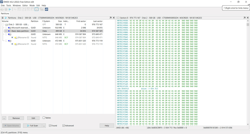

Laat eens de volgende zaken zien:
  1. Start -> cmd.exe -> run as Administrator -> manage-bde -status
  2. Download DMDE, open de disk in kwestie, vink onderaan advanced aan, klik op de partitie in kwestie en maak een screenshot
1. De drive met issues staat niet in de lijst voor manage-bde.
Afbeeldingslocatie: https://tweakers.net/i/GiJ8OCz4qeVb8NvgN-8F_Kxcyj0=/x800/filters:strip_exif()/f/image/oxhH8RkEkhqXxEukmNmCLUAJ.png?f=fotoalbum_large
2. Bij het openen van de drive komen er massa's errors te voorschijn als volgt:
Afbeeldingslocatie: https://tweakers.net/i/uWddEHFsGrKSpRLD66OufbHSSvU=/full-fit-in/4000x4000/filters:no_upscale():fill(white):strip_exif()/f/image/eMN8hJ9RM3Z7DvCqj6IXRIiS.png?f=user_large
Hier heb ik ignore all gedaan en kreeg ik het volgende:
Afbeeldingslocatie: https://tweakers.net/i/m8cCTdi0aDF7-TOWeFT6UnCThLE=/800x/filters:strip_exif()/f/image/TmdG0XthXjM27M88JQOVZSHd.png?f=fotoalbum_large

Dat verklaart in ieder geval waarom je het bitlocker volume ook niet kunt zien: DMDE kan helemaal niet lezen van de sectoren waar die partitie begint. Datzelfde zal voor Windows zelf gelden.
Vreemd dat de GPT (die aan het begin van de disk staat) wel leesbaar is, maar de rest niet. USB-to-SATA adapter hebben vaker eigenaardig gedrag en/of werken niet goed: dit is exact zo'n voorbeeld.
De beste oplossing is om dat soort converters helemaal niet te gebruiken, maar je gaf al aan dat je geen machine met een M.2 SATA slot hebt. Heb je de oude laptop ook niet meer?
Je kunt een andere converter proberen in de hoop dat dat wel werkt. Anders toch echt ergens een machine met M.2/SATA zoeken..
Voor de volledigheid: wat is het merk/type van de adapter die je nu gebruikt?

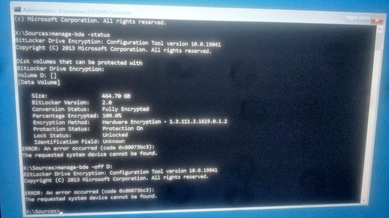

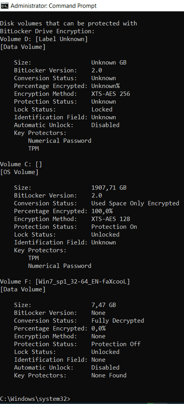

Vandaag bij een maat geweest om e.e.a. te proberen.
De M.2 op het moederbord gemonteerd,
  • Booten van zijn drive, gaf mijn drive nog altijd als RAW aan zonder bitlocker informatie
  • Toen alle drives uitgetrokken en proberen te booten van mijn drive, was niet mogelijk
  • Toen een windows10 USB gebruikt om te starten. Hier voor reparatie gekozen, toen vroeg de wizard voor de bitlocker key, deze werd geaccepteerd maar een eventuele reparatie kon niet worden gedaan.
Hierna wel nog cmd geopened in de wizard.
manage-bde gaf het volgende:
Afbeeldingslocatie: https://tweakers.net/i/kaWQoh9nKFcd0mukUQ0dbc8URwE=/800x/filters:strip_icc():strip_exif()/f/image/mAGP1Z12uMZylmtfsPzIMCSS.jpg?f=fotoalbum_large
CHKDSK gaf het volgende:
Afbeeldingslocatie: https://tweakers.net/i/oyuzI6DBaN26H7-iW1tyd2PJq70=/x800/filters:strip_icc():strip_exif()/f/image/H7qxKLYjD7cxOzi5pTIvVK3E.jpg?f=fotoalbum_large
Lijkt erop dat er dus niks mis lijkt te zijn met de encryptie of de drive zelf. Is er een eenvoudige manier om bitlocker af te zetten op de drive via deze command prompt?
De bestanden overhevelen via cmd naar een andere schijf is niet ideaal natuurlijk, maar als dat de enige mogelijkheid is dan zou dat maar moeten :| . Hoop dat iemand een alternatieve manier weet.

Heb even WinPE van Sergei Strelec gebruikt, maar is in principe gewoon een mini windows met wat tools.
Als ik de "Unlocking BitLocker" tool gebruik (blauwe terminal), en gebruik maak van manage-bde -unlock krijg ik nog altijd 0x80070057 The parameter is incorrect.
Rechtermuis op de dive geeft nog een "Unlock Drive..." optie. Hiervoor krijg ik de volgende error:
Bitlocker can't access this drive because of a problem with the PC or the drive itself.
Error code: 0x8031004a.
Ik krijg de drive ook niet meer open met windows10 boot USB, met de SSD terug in de enclosure. Zijn er enkele utilities in WinPE die je mij aanraadt om te gebruiken? Anders ben ik toch gedwongen om terug naar mijn maat te gaan en zijn pc open te halen :).

Tja, de error 0x8031004a in combinatie met bitlocker duidt er op dat de drive gewoon niet goed gelezen kan worden.
Het lijkt erop dat die USB M2/enclosure combinatie gewoon niet betrouwbaar werkt (power issue?).
Ook eventueel via een USB2 aansluiting proberen indien beschikbaar?
Of via een powered HUB?
Anders inderdaad bij je kennis weer proberen.
Via WINPE en de standaard bitlocker unlocking zou het dan moeten werken.
Ook kan je dan met wat HDD/SSD diagnostic tools checken of de drive beschikbaar is.
