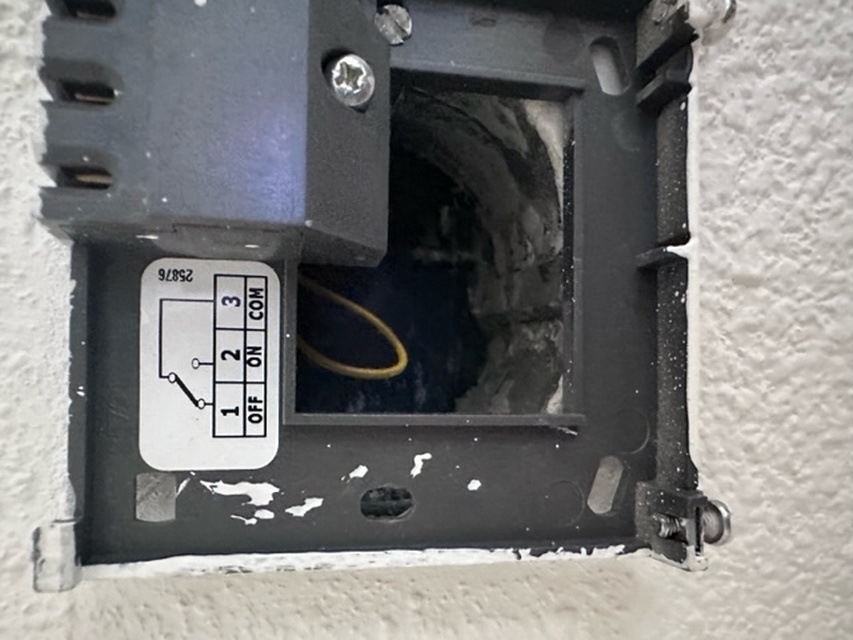

Ik heb een Intergas HR Kombicompact 22A met de Danfoss aan/uit thermostaat die op batterijen werkt.
Nu wilde ik deze vervangen met een slimme thermostaat en dacht dat het een makkie zou zijn. Niet erbij nagedacht hoe deze stroom zou moeten krijgen omdat er geen batterijen in zitten.

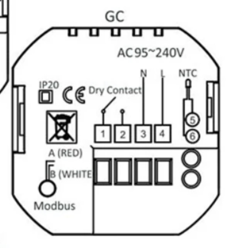

Nou heb ik een Tuya smart wifi thermostaat gekocht op AliExpress. Dit is de GC versie 230V voor een boiler.
Echter zijn er maar twee kabels die de woonkamer inkomen. Een rode en blauwe en ik vermoed dat deze zijn voor het aan en uitzetten van de thermostaat.
Allen de rode en blauwe aansluiten gaat denk ik niet werken.
Ik zie ook een groene en gele kabel door de muur gaan maar die is nergens aangesloten op de ketel.
Nou is mijn vraag: Kan deze slimme thermostaat werken met mijn ketel zoja wat moet ik doen om het te laten werken?
Ik heb alle foto's bijgevoegd die relevant zijn.

Dus ik denk dat de rode en blauwe kabels in 1 en 2 gaan. Ik heb geen stroom kabeles voor N + L. Tenzij ik die groene en gele ergens in de ketel moet stoppen.
Dat zijn die twee die uit de wand komen op de foto.

Je hebt 230V nodig voor die thermostaat, die gaat de ketel niet leveren.
Misschien kun je ergens in de buurt van die ketel 230V vinden, maar of het verstandig is om daar die groene en gele draad daar voor te gebruiken is de vraag.
Trek twee VD draden erbij en zet daar 230V op die vast wel ergens bij de ketel is te vinden.

Dus met andere woorden ik zou bv gewoon een stekker kunnen maken met twee dikke draden en deze dan bv direct in mijnthermostaat kunnen stoppen voor de stroom? En dan de blauwe en rode gewoon in 1 en 2?

Die Tuya is een aan/uit thermostaat dus erg smart is hij niet.
Je moet hem dus aansluiten op de punten 6 en 7 van je ketel.
Een Openterm thermostaat sluit je aan op de punten 11 en 12.

Maar wat denken jullie, kan ik toch gewoon die chinese werkend krijgen als ik een stekker maak met een L en N draad en dan de blauwe en rode in 1 en 2 stop? Het gaat toch alleen om de stroom momenteel?
  • Xander
Ja, dat zou wel moeten werken zo inderdaad.
