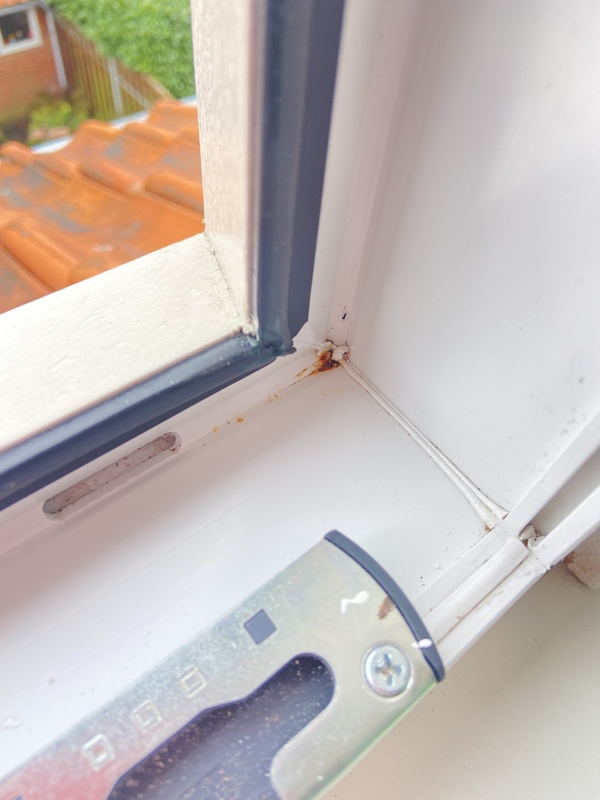

Ik wil graag weten of dit normaal is.zie foto's.
Kozijnen zitten er ongeveer 3 maanden in.Afbeeldingslocatie: https://tweakers.net/i/3V1-A0SJXNuvtOptPXykjtI9F-U=/x800/filters:strip_icc():strip_exif()/f/image/EfgccBlBiy4brUfqnhyUIrl3.jpg?f=fotoalbum_large
Afbeeldingslocatie: https://tweakers.net/i/x67TiSfFyQFtVTTpk8p0Cz9eCpo=/x800/filters:strip_icc():strip_exif()/f/image/8Gf6hAFGQCF152gbZuCaQWf1.jpg?f=fotoalbum_large
Dit betreft een raam wat open en dicht kan. De foto's zijn van een slaapkamer.

Het ziet eruit als een kunststof kozijn, klopt dat? Dan zou roest wel vreemd zijn.
Kun je de roest ook wegpoetsen zodat je kunt zien of het terugkomt?

Ja inderdaad kunstof. Ik heb het geprobeerd weg te poetsen. Het gaat niet zo makkelijk weg.

Kunststof kozijnen die roesten?
Da's bijzonder...
Zijn het niet metaalsplinters van schroeven/beugels/boorgaten die zijn blijven liggen en vervolgens zijn gaan roesten?

Ik schat dat er bij het plaatsen wat metaaldeeltjes hier en daar zijn blijven liggen die nu roesten. Maar echt vakwerk lijkt het niet, vooral niet dat kitrandje op de laatste foto :-(.
Zou het goed schoonmaken en dan kijken wat er gebeurt.

Omdat het kunststof is kan het verder geen kwaad natuurlijk, maar het is niet heel mooi.
ehtweak schreef op zondag 8 januari 2023 @ 12:21:
Ik denk dat dit het is, als je op de laatste foto heel ver inzoomt zie je rechtsbovenin op het onderste scharnier ook een metaalkrul liggen.

In een kunststof kozijn zit ook een stalen frame, bij het monteren wordt daar doorheen geboord. Als je dat daarna dan niet goed opruimt krijg je dit. Voorbeeld:

Ik neem aan dat je het witte randje in de hoek bedoeld? Dat is geen kitnaad, dat is waar de kunststof profielen aan elkaar gelast zijn. Daar kan de installateur dan weer niks aan doen en ziet er vaker zo uit. Imho geen teken van slecht werk.

Ik denk dat je gelijk hebt. Ik ga het nu goed schoonmaken en kijken hoe het er over 1 maand uitziet. Het belangrijkste is dat het geen kwaad kan.

Dat ziet er toch niet uit? Ongeacht of dit uit de fabriek komt, of handwerk achteraf, dit is prutswerk.

Dat is geen prutswerk.. Dat heb je nou eenmaal met spiegellassen. En het zit aan de binnenkant van het raam, dus doorgaans ziet geen hond dat.

En als je er last van heb pak je je hobbymesje en snij je het weg.
Overigens roesten de stalen profielen in onze kunststof kozijnen, nu 5 jaar oud, niet.

Die "kitrand" die je waarschijnlijk benoemd is de versmelting van de 2 delen. Dat is gesmolten plastic aan de binnenhoek, achter het draaikiep kozijn. (Zie ook de fotos die hier recent zijn geplaatst).

Over vijf jaar is al het beschikbare ijzer uitgereageerd en waarschijnlijk min of meer hetzelfde als wat je nu ziet. Mogelijk nog een beetje gereageerd met schoonmaakmiddelen.
Denk dat even goed poetsen de oplossing is.

Dat zal wel een metaalsplinter zijn die (terwijl hij warm was) in het kunststof terecht gekomen is.
Ik zou persoonlijk IronX proberen (is een velgenreiniger die op metaal reageert) om de roestvlek weg te krijgen. Ook niet vergeten de metaalsplinter eruit te halen.

Ik heb er trouwens geen last meer van. Inderdaad goed schoonmaken.

Ik zou hem er proberen heel voorzichtig er uit te wippen met een kleine schroevendraaier. Bij twijfel de installateur bellen.
