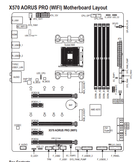

  • Dennisdevries93
  • Laatst online: 09-09 17:05
Is dat het lampje voor videokaart?
Afbeeldingslocatie: https://tweakers.net/i/er3qO_UciVICTBXAW89Fa0KQM9M=/full-fit-in/4000x4000/filters:no_upscale():fill(white):strip_exif()/f/image/49o4h7HIjXKJ6EtoO0Zk9y9a.png?f=user_large
In het filmpje brand daar een rode led.
[ Voor 8% gewijzigd door Dennisdevries93 op 07-01-2023 16:40 ]

Dennisdevries93 schreef op zaterdag 7 januari 2023 @ 16:39:
Ja, het VGU lampje. Daar blijft ie op haken, voordat ie weer terugspringt naar CPU-DRAM
