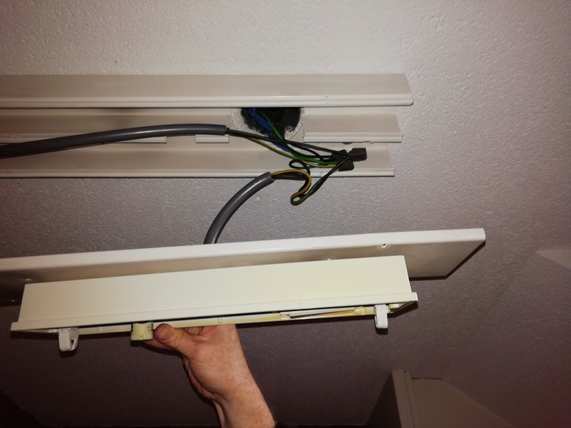

Misschien is dit iets? Afbeeldingslocatie: https://tweakers.net/i/HRL26B1F_zNeACXzr5qS_9_YfRQ=/800x/filters:strip_icc():strip_exif()/f/image/Rv695rlpttd9RfZtUN7sYZRw.jpg?f=fotoalbum_large
Een bruine en een zwarte draad achter een armatuur? In deze ruimte zijn nog twee andere lampen die niet op deze manier zijn gemonteerd. Het complex bestaat uit in totaal 3 geschakelde gebouwen en elk gebouw heeft zo´n zelfde armatuur. Ik begrijp dan nog altijd niet hoe dit verbonden is met de schemerschakelaar maar als dit de juiste plek is dan moet een elektricien dit kunnen oplossen....?

Petrokol schreef op zaterdag 7 januari 2023 @ 17:22:
Tja door wat alles vervangen moet worden is een tweede....bewoners willen nu iets meer esthetisch, ook omdat de inkomhallen gerenoveerd gaan worden. Wat je nu veel ziet in nieuwe appt gebouwen zijn https://lumission.com/product/upload-250-ambient-surface/ . Bouwmarktspul gaan we in ieder geval niet doen :).
Maar ja...zou het nog steeds fijn als we weten hoe het zit met die schemerschakelaar en hoe alles aan elkaar geknoopt zit.
Tja, ergens zit een lasdoos waar een bruine, blauwe en zwarte draad naar de schemerschakelaar gaan. De meest logische plekken zijn:
Achter de schemerschakelaar
Achter een van de armaturen.
In de CVZ-kast, mogelijk rechtstreeks op een eigen groep als die alleen voor de verlichting is.

Ok..dus ik begrijp dat mijn bijgevoegde foto niets met die schemerschakelaar te maken heeft? Daar is iets met een bruine en zwarte draad te zien.

Petrokol schreef op zaterdag 7 januari 2023 @ 17:38:
Het is een VvE waar alles maar matig is gedaan dus veel is verouderd en aan het vergaan. Daar proberen we verandering in te brengen en daar zijn de bewoners tot nog toe blij mee.
Ik kan op de foto geen kleuren onderscheiden. Voor mij is het bruin/zwart of zwart/bruin. Het helpt als je kan zien wat er in de lasdop aan elkaar geknoopt is.

Goed...dat moet nog een keer uit elkaar om beter te bekijken :). In ieder geval heel erg bedankt voor alle tips & tricks. Ik zoek verder....

Petrokol schreef op zaterdag 7 januari 2023 @ 17:53:
Met logisch denken moet je een eind komen. Maak een schetsje voor jezelf. Naar de schemerschakelaar gaan altijd de draden bruin, blauw, zwart en geel/groen. Bruin en blauw zijn de voeding van de schemerschakelaar, zwart is de schakeldraad waar spanning op komt als de schemerschakelaar inschakelt. Geel/groen is aarde.
Naar de lampen gaat alleen zwart, blauw en geel/groen. In zo’n grijze buitenkabel kan in plaats van zwart ook een bruine kabel zitten. Probeer te kijken in welke volgorde alle lampen achter elkaar hangen, meestal is dat net als de kerstverlichting aan elkaar geknoopt.
