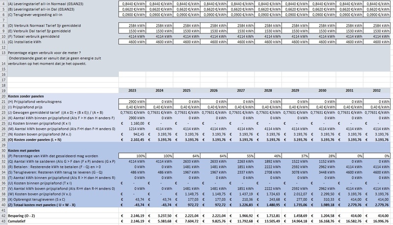

Wie kan voor mij even bekijken of mijn berekening zo een beetje klopt?
Wat ik heb getracht te doen is te bepalen hoeveel ik zo ongeveer zou besparen met een set zonnepanelen.
Dit met inachtneming van de afbouw saldering en het prijsplafond.
Mijn berekening gaat er vooralsnog van uit dat je geen zelf opgewekte energie verbruikt op het moment dat het wordt opgewekt. Dus alles gebeurt pas "na de meter".
Ik ben nog op zoek naar een handige manier om te voorspellen/inschatten hoe het met het deel zit dat ik voor de meter al zelf kan verbruiken van de opgewekte energie, want die kan er al uitgestreept worden voordat saldering en prijsplafonds gaan spelen.
Graag jullie inzichten :-)
https://www.dropbox.com/s...z04ruxia6rrnvh56ap2w4u1s8
Afbeeldingslocatie: https://tweakers.net/i/4h7khpdVh-H3iY1_lflrp0WsA3M=/800x/filters:strip_icc():strip_exif()/f/image/cT1HVc7pVhePvuzyFCilZE0Y.jpg?f=fotoalbum_large

Vraag een SAP aan en zet daar je zonnepanelen op aan, neem een energieleverancier met de hoogste TLV en gaan met die banaan.
Secundair allocatiepunt als verdienmodel?
Op je PAP (eerste meter) sluit je een dynamisch stroom contract bij Tibber af, succes!

Werkt het dan zo dat die meters voor PAP en SAP als 't ware achter elkaar zitten?
Dus PAP meter meet alle energie die je uit het net haalt en SAP meter meet alle energie die je in 't net pompt?
Dus alleen 't netto resultaat gaat door de meters?
Stel : Alle spullen in huis verbruiken op een zeker moment 1000W en m'n zonnepanelen leveren 800W. Dan "ziet" de PAP meter 200W verbruik en de SAP meter ziet "niets".

Nee, zo werkt het niet. Op PAP zet je je verbruik en op SAP je opwek. Lees het topic in mijn vorige post dan ga je het begrijpen.

je kunt beter gewoon die panelen bestellen ;) je berekening lijkt aardig, en laat zien dat je die panelen (4500Wp ofzo?) in 3 jaar terugverdiend kunt hebben. Weinig zinvol om daarna nog heel veel meer te berekenen.
