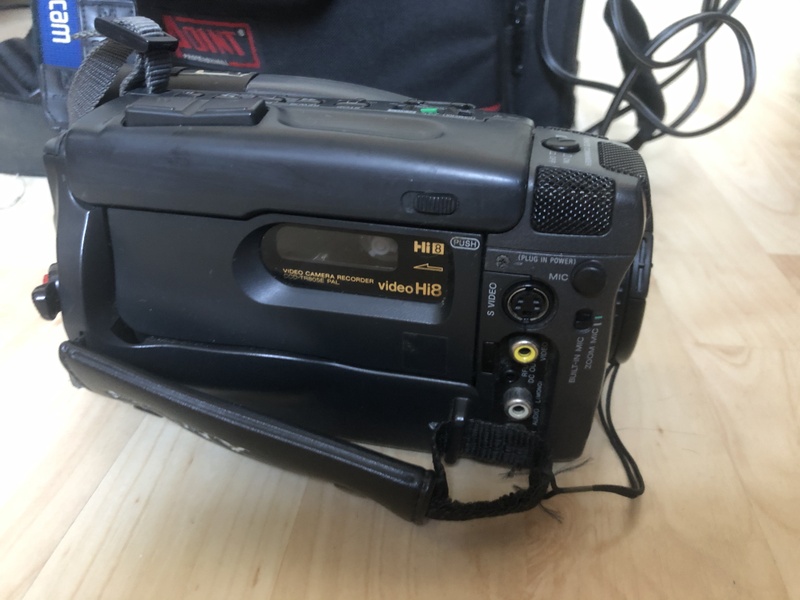

Het is niet hetzelfde. Hi8 camcorders (Sony) zijn nooit s-vhs, maar hebben wel vaak s-video uitgangen.
Wikipedia: S-Video
Afbeeldingslocatie: https://tweakers.net/i/3skXm-0eO2YGC3khMIm9pLysM1k=/full-fit-in/4920x3264/filters:max_bytes(3145728):no_upscale():strip_icc():fill(white):strip_exif()/f/image/J7iVRYgkaSEiw6ZkJymjsqiz.jpg?f=user_largeAfbeeldingslocatie: https://tweakers.net/i/9xFBJNxTyQhfyWEaGA0EnL_L_IQ=/800x/filters:strip_icc():strip_exif()/f/image/7KIWWKArEpTzvFVwoKsdb9XP.jpg?f=fotoalbum_large
