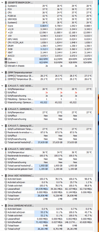

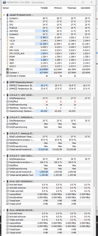

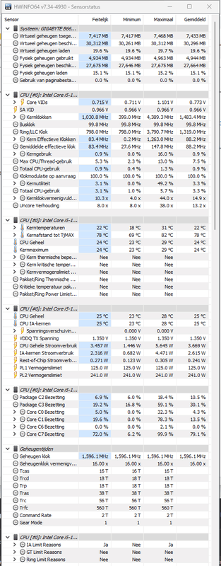

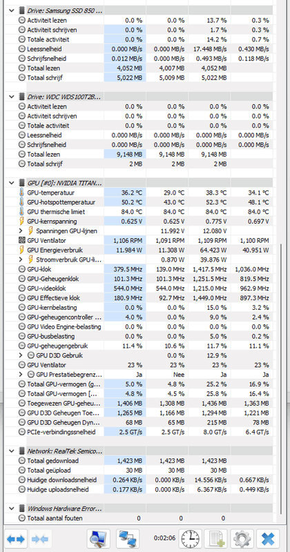

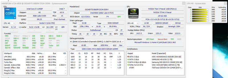

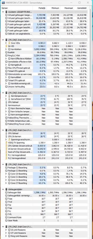

lees het een uit met HWInfo en post daarvan een screenshot hier,wat de sensors aangeven,Speccy is maar mati(mijn mening)
  • Cooperator
  • Laatst online: 30-07 07:57
freaky35 schreef op vrijdag 6 januari 2023 @ 17:09:
Afbeeldingslocatie: https://tweakers.net/i/V0wjIGvQqxGvjrtNbMWCRtWzmHc=/800x/filters:strip_exif()/f/image/kHigdZHjDLOQ4qdGwVi8A9Yl.png?f=fotoalbum_large
Afbeeldingslocatie: https://tweakers.net/i/TlegC4Z-pigJJ9xfUL9NYS-vYJI=/x800/filters:strip_exif()/f/image/B7rhf9U0Dc7hRCMaUqW1Z4Vt.png?f=fotoalbum_large
Afbeeldingslocatie: https://tweakers.net/i/o-8Wb9A1K4Bvi9NalGRjiokoKMU=/x800/filters:strip_exif()/f/image/TmippySUvIILWkZ92Qvursxf.png?f=fotoalbum_large
Afbeeldingslocatie: https://tweakers.net/i/q14LjZTi7iuKFdHOrpe5mBzeJzM=/x800/filters:strip_exif()/f/image/bfCVDgXQQJcaPFwTrDKSMoyT.png?f=fotoalbum_large
[ Voor 47% gewijzigd door Cooperator op 06-01-2023 17:16 ]
  • Cooperator
Klopt dit wel?
Afbeeldingslocatie: https://tweakers.net/i/18N-aUZ7KTmMq3jT1ozAuUPxMxQ=/800x/filters:strip_exif()/f/image/Q9qqEFzoFinNLvGe4v8cVpXc.png?f=fotoalbum_large

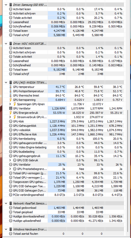

In de tussentijd sensoren gestart en toen Dying Light gestart. Spel crashte heel snel en daarna screenshots van de sensoren gemaakt (voor analyse max waarden ofzo). Heb tevens een logging gedaan, maar weet niet of jullie hier wat uit kunnen halen en hoe ik het CSV bestand kan delen..
Afbeeldingslocatie: https://tweakers.net/i/oG8SVJHJ0zQRHJZ1fVKnDv4u5s8=/x800/filters:strip_exif()/f/image/yTzMlpGvGqL4O86tEK3Mirct.png?f=fotoalbum_large
Afbeeldingslocatie: https://tweakers.net/i/dm2HZKk4OJmr4qmxjx87facbp_4=/x800/filters:strip_exif()/f/image/BnmyTKkwSH1PRcB9aQh9Nndj.png?f=fotoalbum_large
Afbeeldingslocatie: https://tweakers.net/i/-Sh_ScCeJwST2qHovcSs4GjWuAg=/x800/filters:strip_exif()/f/image/tMuogFBdLCUnnkay0aE13GXN.png?f=fotoalbum_large
  • Cooperator
Jan Smit schreef op vrijdag 6 januari 2023 @ 17:36:
Ik kreeg crashes omdat de voedingskabel naar de gpu niet goed vast zat.
Kun je dat nakijken?
Zoals in mijn nieuwe sensoren post te zien, was de temp max 73,8 graden tot aan de crash.
