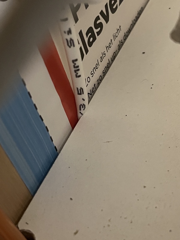

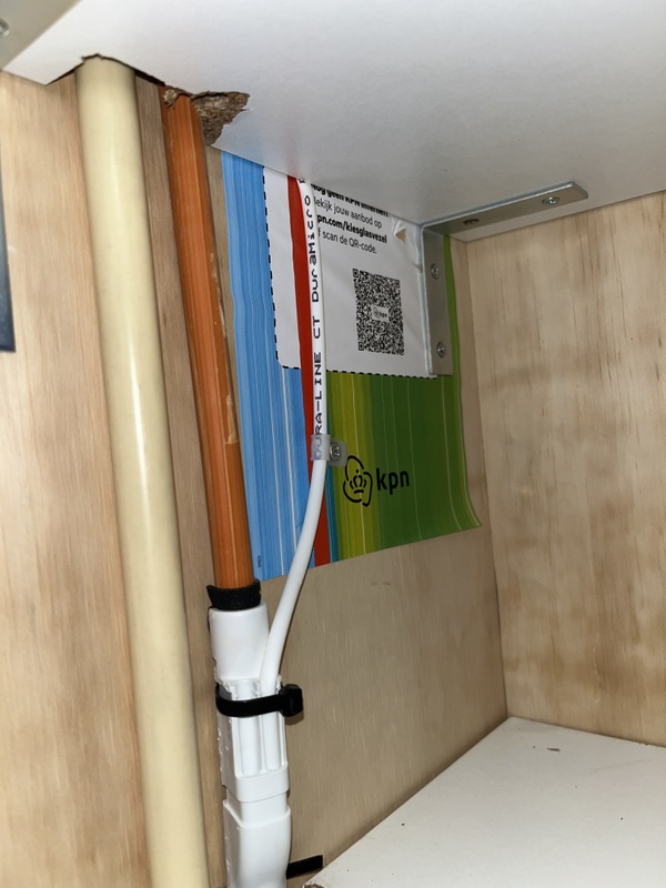

... KPN heeft recent het appartementencomplex waarin ik woon aangesloten op glasvezel. Daarbij is er in mijn meterkast een aansluiting gerealiseerd. De vraag is, is daarbij naar waarschijnlijkheid schade is ontstaan? Bijgevoegd foto’s van de situatie.
... Nvt
... De aansluiting zelf is ook zo aan de wand gemonteerd dat de hardware die er op moet worden aangesloten fysiek niet geplaatst kan worden. Ik wil daar nu niet zelf aan gaan klussen, omdat ik KPN geen ruimte wil geven om de schuld van eventuele beschadiging bij mij in de schoenen te schuiven. Kortom, ik heb niets geprobeerd.

Met die vezel iets niets aan de hand. Plankje van de muur schroeven en je hebt internet.

Over welke schade hebben we het precies? De afgeklemde kabel? Als daar de glasvezel in zit (de kabel ziet er niet typisch uit als een glasvezelkabel) dan hoeft er helemaal niks kapot te zijn. Een typische vezel is 125 micrometer, ofwel 0,125 mm dik. De rest is opvulling voor stevigheid en lucht. Toegegeven, de kabel had ook in de uitsparing links erbij gezet kunnen worden of met een extra uitsparing in de plank.

De zin liep niet heel lekker, net aangepast. De vraag is dus, of het behandelen van een glasvezel kabel zoals op de foto te zien is tot schade kan leiden?
Er komt al iemand langs van KPN om er naar te kijken. Waar ik echter heeeel erg tegen op zie, zijn maandenlange ergernissen over slecht functionerend internet en een welles-nietes discussie met KPN over de oorzaak (die dan dus mogelijk in de schade van de kabel kan zitten).

Maak een uitsparing op de plek van de kabel en ga door met je leven.

Afgaande op de antwoorden is het dus niet waarschijnlijk dat de glasvezelkabel beschadigd is geraakt door de beklemming. Dat is iig een opsteker. Dan kan ik zelf wel die plank gaan herplaatsen, want die staat nu ook niet toe dat ik de hardware van de internetprovider erop aan sluit.

Daar hoef je met glasvezel niet zo bang voor te zijn. Als de vezel gebroken is dan heb je géén internet. En als de vezel intact is dan heb je normaal internet. Een "afgeklemde" vezel die tot een slechte verbinding leidt is bijkans onmogelijk.

Zolang er signaal op de kabel staat niets aan de hand.
Je zou zelf ff plankje er af kunnen halen om zo een kleine uitsparing te maken voor de kabel. Mocht de plank uitzetten. Maar dan nog zal er niets met de kabel gebeuren.

Ja ga ik doen. Nu ik weet dat ik er vanuit kan gaan dat er niets stuk is, maak ik zelf wel een functionele opstelling. Plank moet toch ook worden verplaatst voor de hardware van de provider.
