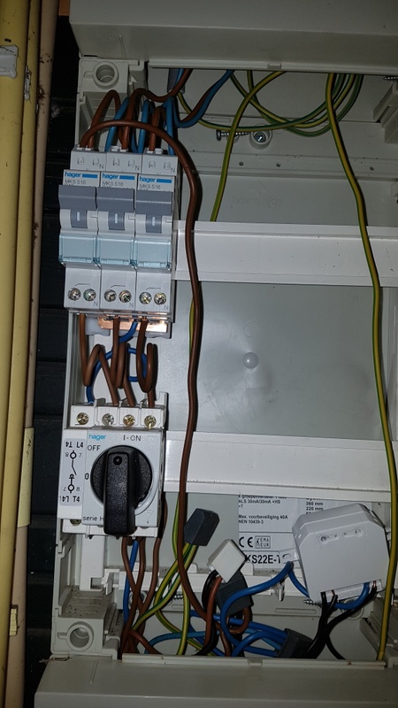

Hoi allemaal,
Momenteel ben ik bezig met een traject om zonnepanelen te laten plaatsen. Dit gaat via een schouw op afstand. Nu wordt er opgemerkt door de zonnepaneellverancier dat mijn aparte groepenkast geen aardlekschakelaar heeft. Klopt dit?
Is de draaiende knop een aardlekschakelaar of niet? De knop zet wel alles uit. Andere zonnepaneelleveranciers heb ik hier nog niet over gehoord en wil het even zeker weten voordat ik een elektricien laat komen.
Alvast bedankt!
Afbeeldingslocatie: https://tweakers.net/i/srpZo7vBMxh2tBLGCnsoLc89jYs=/x800/filters:strip_icc():strip_exif()/f/image/d6YuLd3X3QlVg9wn7fzj1ACK.jpg?f=fotoalbum_large

Zo te zien heb je idd geen aardlekschakelaar, volgens mij is it wel verplicht (sowieso aan te raden..)
  • Wilke
  • Laatst online: 16:23
Deze meterkast is één grote clusterfuck van NEN1010-overtredingen (en ik ben geen electricien).
Die ronde knop is de hoofdschakelaar. Zo te zien bedraad met 2,5 mm2, veel te dun. Er zijn geen aardlekschakelaars. Ik zie allemaal lasklemmen, deze mogen niet in een groepenkast voorkomen. En hangt er nou een los schroefje ergens klem achter een draadje, wachtend tot een opportuun moment om ergens in te vallen en een geweldige sluiting te veroorzaken?

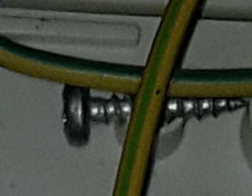

Wilke schreef op vrijdag 6 januari 2023 @ 13:11:
Ik tel 3 zulke schroefjes? 7(8)7

Dus wat te doen: met het Hager spul is niets mis, het kastje ook niet. Laat ze de hele boel (binnen de groepenkast) opnieuw bedraden, zou ik suggereren. Onder toevoeging van hun eigen spullen, aardlekschakelaar(s).
Dit mag onder 0% BTW tarief want noodzakelijk om panelen veilig aan te sluiten.

Kheos schreef op vrijdag 6 januari 2023 @ 13:14:
Als ik het goed zie zit in elk geval dat bovenste schroefje in dat busje geklemd? Dus dat kan zomaar een feature zijn van die kast, dat er wat schroeven worden meegeleverd voor bevestiging (die in de huidige installatie niet nodig waren of zo)?
Maar inderdaad geen aardlekschakelaar te bekennen...
@socommeister is dit je hele groepenkast, of slechts een deel of een extra kast elders in huis of zo?

Orion84 schreef op vrijdag 6 januari 2023 @ 13:21:
Ik had het over het losse schroefje ernaast (en dan nog 2 onderaan)

Kheos schreef op vrijdag 6 januari 2023 @ 13:22:
Ik ook:
Afbeeldingslocatie: https://tweakers.net/i/ghYGwRM22t3MhBxxnYvXEm8IqzU=/full-fit-in/4000x4000/filters:no_upscale():fill(white):strip_exif()/f/image/GCtMt0hm8LJT6Oa2N69308yk.png?f=user_large
Nogmaals: weet niet of ik het goed zie, maar zou kunnen dat die dus geklemd zit in dat busje.
Die verticale aarddraad loopt namelijk ook nog voor die horizontale langs en die horizontale zit al voor de schroef, dus lijkt me stug dat die verticale draad dat schroefje op zijn plek houdt.
[ Voor 16% gewijzigd door Orion84 op 06-01-2023 13:24 ]

Dan nog, kabel kan er achter komen hangen oid. En die kamrail is ook niet echt aanraakveilig.
En bij het Hue doosje of dat is zie ik het koper er ook uitsteken.

TS heeft het over “aparte groepenkast” waarmee hij waarschijnlijk een onderverdeler bedoelt en niet dat hij een afwijkende of vreemde groepenkast heeft.
@socommeister kan je dat verduidelijken?
Als het een onderverdeler betreft zal de voedende kabel als het goed is van een aardlekschakelaar voorzien zijn en heb je geen losse ALSen in de onderverdeler nodig.
Is wel onhandig als je zoals nu zonnepanelen erbij gaat plaatsen want die zit dan op dezelfde aardlekschakelaar, zou toch een eigen ALS daarvoor plaatsen, zeker wanneer een 100 of 300mA versie wordt voorgeschreven voor de omvormer.
In de hoofdgroepenkast zit nu als het goed is een 30mA versie.
Wat ik zou doen is die naar de onderverdeler verplaatsen voor de bestaande groepen en dan een aardlekautomaat plaatsen voor de PV groep.
De voedende kabel kan je dan nog beveiligen met een 300mA ALS indien dat nodig of wenselijk is. Gaat deze kabel bijv. buiten in je tuin door naar een schuur?
Die onderverdeler moet zoals anderen zeggen wel opgeschoond worden. Zo zie ik er ook lasklemmen in en een los apparaat (een Shelly?) dat mag niet. Ook zijn sommige aders te ver gestript. Een aanraakveilige kamrail is ook wel zo veilig.
En inderdaad die losse schroefjes, ik zie er op de foto al 4 maar zullen er minstens 5 zijn.
Deze zitten in de kast geklemd bij leveren om de kast mee vast te zetten maar blijkbaar zijn er anderen gebruikt bij de plaatsing. Haal die losse even weg.

Heb je ook een overzicht foto van de hele kast?
Er klopt idd niet veel van....

vragen:
Wat zit er in je hoofdkast voor zekering waar deze kast op zit?
Wat is de afstand van deze kast naar de hoofdkast?
Tips:
Schroeven verwijderen die los in de kast hangen.
In plaats van lasdoppen moeten er rijgklemmen in de kast gebruikt worden (in combinatie met kambrug)
Plaats de domotica in een apart kastje buiten de kast, of zet het vast.
Plaats een kamrail met bescherming onder de automaten.
Antwoord:
Plaats hier 4 aardlekautomaten waarvan één 300ma. (in de hoofdkast een gewone groep)
Motivatie: er komt 3 fase binnen, je kan met deze bedrading op elke fase 1 verbruiker zetten en 1 opwekker.
[ Voor 15% gewijzigd door IplugNplay op 06-01-2023 21:25 ]
