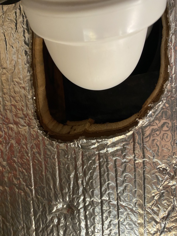

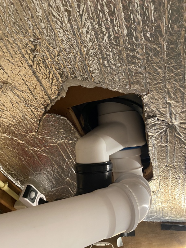

Hoi!
Vorige week is bij ons het rookgas kanaal verlegde van de achterzijde naar de voorzijde van de woning. Dit ivm zonnepanelen die gelegd gaan worden volgende week *O*
Nu vraag ik mij af hoe ik de gaten een beetje fatsoenlijk dicht kan maken. Ze zitten op de vliering, waardoor het daar nu erg koud is.
Iemand nog tips hoe dit aan te pakken? Of juist zaken om te vermijden?
Het nieuwe rookkanaal is wel wat lastig te dichten met die gekke pijpen. Kit/PUR tussen spuiten?

Niet perse een oplossing voor de gaten, maar zou persoonlijk eerst beginnen met fatsoenlijk (laten) beugelen van de buizen. Dit moet je eigenlijk niet zo los willen laten hangen.
Zo te zien aan een van de foto's was er in de oude situatie in ieder geval één beugel aanwezig. Nu helemaal niks meer?

er van uitgaande dat het pannendak waterdicht is, gewoon PUR er in.
en de nieuwe rookgas afvoer mis ik wel een stormbeugel* en verder kwa beugeling is het niet echt te zien..
*of de stormbeugel moet ook half in het dak zitten waardoor we hem niet zien

sven5010 schreef op donderdag 5 januari 2023 @ 22:16:
Nee, volgens mij zijn ze dat inderdaad vergeten. Dat beugelen is sinds dit jaar ook verplicht meen ik mij te herinneringen. Goed punt!

Jaren 80/90 huis?
Ik zou het dunne foliemateriaal en pur vervangen en fatsoenlijk isoleren met Rc=8, slecht geisoleerde plekken over doen. En ervoor zorgen dat alles perfect luchtdicht is, want als koude (lucht) erlangs kan blijft het resultaat slecht. Koudebruggen zoals metaal moeten worden vermeden.
