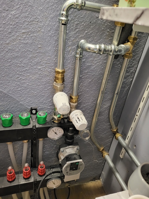

(op foto,
rechts aanvoer & thermostaat.
Links retour & RTL)

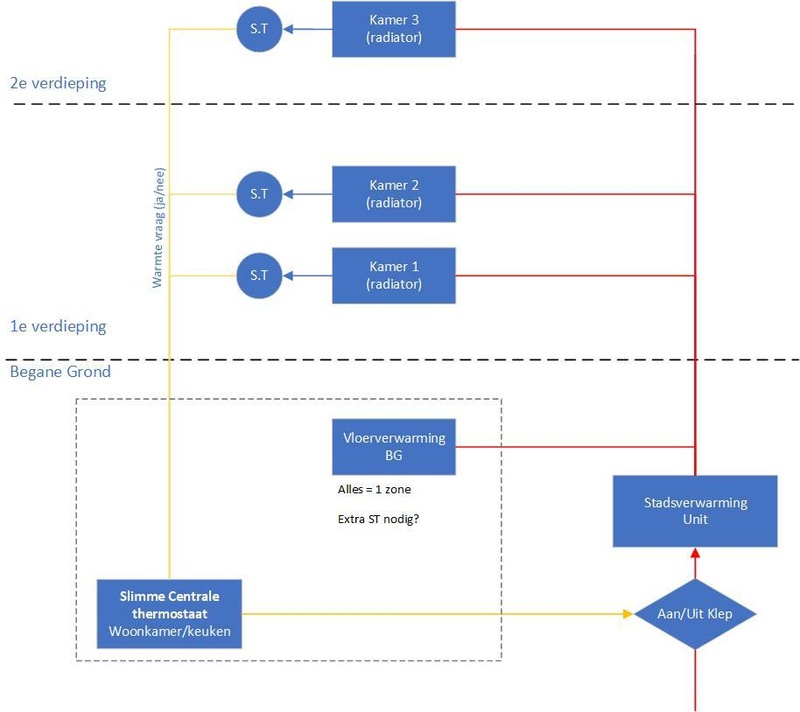

Heb even nagedacht en heb de onderstaande tekeningen gemaakt hoe ik het denk te regelen.
– Aanuit klep is van honeywell
– Nu is een bedraad honeywell thermostaat hieraan gesloten.
– Roode lijn zijn de leidingen (versimeld. Aanvoer/retour niet uitgetekend)
– gele lijn toont hoe het ‘slimme thermostaat’ systeem gekoppeld is
– ST = Slimmte thermostaat knop
Afbeeldingslocatie: https://tweakers.net/i/r6YV2a6G5GWLD4G2TIVzCcwecjY=/800x/filters:strip_icc():strip_exif()/f/image/GJ1G7Z3dJdVvx27ThGjqwhGp.jpg?f=fotoalbum_large
Nieuwe situatie
BG
  • Slimme thermostaat op BG koppelen aan aan/uit klep (bedraad)
  • Deze regelt de warmtevraag voor de begane grond
  • Vloerverwarming kan als 1 zone gezien worden. Woonkamer/keuken is open en heeft bij ons geen toegevoegde waarde om hier nog een zone verderling in te maken. Dus dat is makkelijk :)
1e/2e verdieping
  • Radiatoren krijgen een “Slimme Thermostaat” (= bolletje S.T.)
  • Zo is het mogelijk dat de kamers zelf warmtevraag sturen en de centrale klep open gaat hebben de overige kamers geen warmte vraag nodig, dan knijpen ze hun toevoer dicht
Dubbel check / graag jullie mening
1. Is het dan nodig om nog een slimme thermostaat knop aan de vloerverwarming toe te voegen? De centrale thermostaat in de woonkamer reguleert al voor de BG de warmtevraag. Mogelijke reden om deze wel toe te voegen is om te zorgen dat wanneer op de 1e/2e verdieping warmtevraag is dat er geen overbodige warmte naar de vloerverwarming toe gaat. Maar als de vloerverwarming voldoende warm water in zijn systeem heeft zou het systeem mechanisch ook het warm water weigeren en zou zo’n slimme thermostaat hier overbodig zijn.
2. Wel een terecht punt Miciel dat dat de vloerverwarming mogelijk voor of achter zou kunnen lopen. Is dit een merkbaar iets? Iemand ervaring hierbij?
3. Nog een praktisch punt. Stel dat ik besluit een slimme thermostaat knop toe te voegen aan mijn vloerverwarming. Is het dan - in mijn geval - een kwestie van de thermostaat knop vervangen door een slimme thermostaat? Zie foto onder.

@DraZtic81 een roundje is spreekterm. voor honnywell round. (in jouw geval on/of thermostaat) zie linkje https://www.warmteservice...merthermostaat/p/37052855
1v Is het dan nodig om nog een slimme thermostaat knop aan de vloerverwarming toe te voegen? De centrale thermostaat in de woonkamer reguleert al voor de BG de warmtevraag. Mogelijke reden om deze wel toe te voegen is om te zorgen dat wanneer op de 1e/2e verdieping warmtevraag is dat er geen overbodige warmte naar de vloerverwarming toe gaat. Maar als de vloerverwarming voldoende warm water in zijn systeem heeft zou het systeem mechanisch ook het warm water weigeren en zou zo’n slimme thermostaatknop hier overbodig zijn.
1a ik snap je denkwijze. en theoretisch gezien zou je door te spelen met je vloertemperatuur vrij goed uit moeten komen.
waarmee ik doel op behagelijke vloer en of woonkamer. (in de praktijk is het helaas vaak anders. te warm of te koud.)
omdat jij toch al een slimme kamer thermostaat gaat instaleren in je woonkamer kan het zonder zoneklep of slimme thermostaat kraan bij jou enkel te warm worden. voor kou/koude hoeft je niet bang te zijn dat is niet echt bij jouw van toepassing. na hoop ik wel dat de tado slimme thermostaat werkt zonder dat ie ook een zone heeft om open te zetten.
(zo diep zit ik niet in die materie. lees hiervoor even onderstaande reactie. ik kan niet alle toepassingen gaan onthouden)
2v Wel een terecht punt Miciel dat dat de vloerverwarming mogelijk voor of achter zou kunnen lopen. Is dit een merkbaar iets? Iemand ervaring hierbij?
2a zie bovenstaand antwoordt. je kan ermee wegkomen. maar meestal wordt het toch een tweede ronde.
waarin ik de betreffende onderdelen er alsnog tussen mag/moet knopen op kosten van de klant.
3v. Nog een praktisch punt. Stel dat ik besluit een slimme thermostaat knop toe te voegen aan mijn vloerverwarming. Is het dan - in mijn geval - een kwestie van de thermostaat knop vervangen door een slimme thermostaat? Zie foto onder.
3a nee die moet je laten zitten. deze regelt je vloer temperatuur. zonder deze thermostaatkraan gaat je pomp in zijn beveiliging.
je moet dus een extra thermostaat kraan instaleren. bijvoorkeur 1 met hoge kva waarde/grote doorlaat.
je kan ipv een slimme thermostaatknop ook een zone klep eraan hangen. bij tado. zelfde idee/zelfde effect.
(tado adviseert een zoneklep voor de vloerverwarming met een slimme thermostaat. en een ketel relais.
de ketel relais kan je aan de zoneklep. (ketel) van de stadsverwarming hangen. zie betreffende linkje.
https://support.tado.com/...ebaseerde-vloerverwarming
