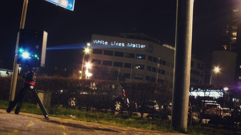

Ik weet dat die dingen steeds beter worden, maar als ik onderstaande foto bekijk, dan gaat het toch om een afstand van tientallen meters. Video's maken met een gymbal doe je normaal gesproken op <15m van je onderwerp en dan nog zit er wel iets beweging in als je echt gaat schudden met de gymbal (wat een boot doet).
Afbeeldingslocatie: https://tweakers.net/i/ykpPbL0DLV6NapPInvxIU2uFzzw=/800x/filters:strip_icc():strip_exif()/f/image/vJ2w7isMQPeKNNXx1rttGaQC.jpg?f=fotoalbum_large

Dank voor alle linkjes naar de projectoren. Het lijkt over het algemeen disco-apparatuur te zijn waarbij nauwkeurigheid niet zo belangrijk is en een brede bundel wel. Ik heb de handleiding van zo'n lasercube bekeken, en ik wordt ten eerste al een beetje zenuwachtig van alle veiligheidswaarschuwingen zoals (pagina 13):
Eye exposure to laser light can cause instant injury and permanent blindness.
Wat aangeeft dat het toch wel serieus risicovol spul is als je niet oplet. (laser klasse 4).
De software staat er ook beknopt beschreven en het lijkt redelijk eenvoudig te zijn om gewoon een text de lucht in te slingeren waarbij ik er vanuit ga dat je die kunt verschalen in alle richtingen.
Wat nergens staat is wat de field-of-view van die dingen is (de handleiding suggereert wel iets van 40 graden) en wat de resolutie is. Als we dat wisten konden we uitrekenen wat de maximale afstand is waarop nog leesbare tekst te produceren is.
Voor hetzelfde geld is de hele FOV instelbaar doordat de lasers gewoon een minder grote uitslag krijgen en is de projectieafstand schier oneindig.

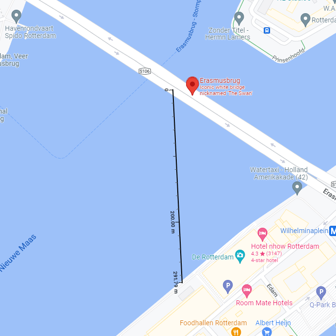

En dat moet ook wel afgaande op Google maps, ik kom op een projectieafstand van minimaal 280 meter voor een enigszins plausibele hoek:
Afbeeldingslocatie: https://tweakers.net/i/tf6GJtq7qQ-T_n5IVN3H8SY4jmE=/full-fit-in/4000x4000/filters:no_upscale():fill(white):strip_exif()/f/image/TY0Ld4welfOcVSRfCybtkpgD.png?f=user_large
